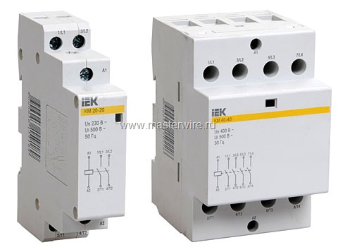

У меня возник следующий вопрос:
Имеется, грубо, бочка с водой. У днища бочки врезан ТЭН (6 КВт, 220В). Имеется терморегулятор МПРТ-11. Термодатчик от терморегултора в термогильзе врезан в бочку ближе к верху оной.
Задача всей компоновки длительно и автоматизировано поддерживать заданную на терморегуляторе температуру.
Вопрос в следующем. Вывод (управляющий) терморегулятора держит ток не более 3А (паспорт говорит, что данный ток максимален). Мне на питание ТЭНа надо 30А.
Какое реле, пускатель, компоновку мне собрать для автоматизации процесса?
То есть:
1.Температура ниже заданной - есть ток на выводе терморегултора - есть ток к ТЭНу.
2. Температура выше, либо равна заданной - нет тока на выводе терморегулятора - нет тока к ТЭНу.
П.с. всю автоматику собрать надо на ДИН-рейку в бокс.

Re: Подключение ТЭН через терморегулятор. Вопрос.
Можно и эту серию модульных пускателей.
