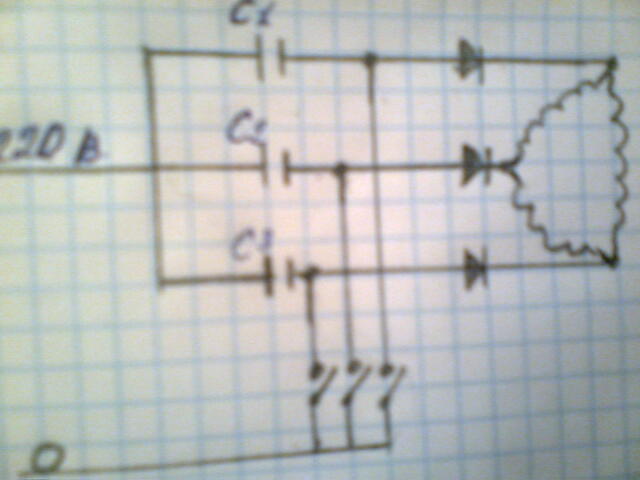

Мы получим 3 фазный ток из 1 фазных ток? Посмотрите схема
Здесь реле.

1000 раз читал я это. А это моя идея. Что вы скажите? У меня сечас нет таких конденсаторов, в практике не пробовал

При разомкнутых ключах вы получите пульсирующее положительное напряжение одной фазы на выходах каждого диода. При замкнутых ключах - просто "ноль" на двигателе. При коммутации ключей с любой частотой - ничего не изменится, ток по обмоткам не потечет (диоды не дадут). ИМХО - ахинея полная.

Подумайте сами, можно ли при помощи диода сдвинуть фазу на какой-либо угол?

Grumm писал(а): При разомкнутых ключах вы получите пульсирующее положительное напряжение одной фазы на выходах каждого диода. При замкнутых ключах - просто "ноль" на двигателе.
А почему тогда вот ето схема подает 2 фазных ток? Смотрите? Добавлено спустя 3 минуты 45 секунд:[/quote] от туда уберим диоди, а потом будет?

трудно получить "чистый" трёхфазный ток (добиться разности фаз 120° между фазами). В большинстве случаев получают двухфазный ток с разностью фаз Δφ=90°. -это цитата из статьи,которую[/quote]1000 раз читал я это.[/quote] Конденсатор не создает полноценной фазы а только сдвигает на определённый угол.Читайте в 1001 раз.
Добавлено спустя 4 минуты 51 секунду: А "+" и"-" у Вас на схеме что обозначают?

+ и - это проста я сам. Мм. Аха я сам попробую, потом скажу ответ. Подает 3 фаз или нет  ))
