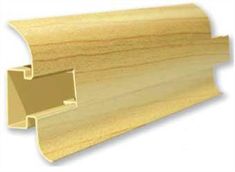

Re: Каким проводом заменить часть проводки в квартире
Alz50 писал(а): пускать по плинтусу
- Каким проводом заменить часть проводки в квартире - image
шкафа. Плита газовая. Спасибо за совет, но это наверно подойдет если менять всю проводку, ставить внешние розетки над плинтусом. Но
пока я к этому не готов.
