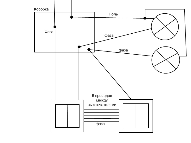

Одной клавишей включать центральный свет, а другой световой кабель(подсветка штор). Интересует схема подключения этих переключателей. В поисковике только на примере "Legrand".
Там немного не понятно.Может кто нарисует,или выложит схему? Плюс как в коробке это всё подключить. Проводку всю в квартире меняю.
Заранее спасибо!

Схема проходного выключателя на 2 точки
Проходной двойной выключатель
Показано разное включение ламп - и через один и через два выключателя. Всё зависит от удобства монтажа
Добавлено спустя 2 минуты 52 секунды:
только номера контактов могут не совпасть. Только опционально нарисовано
