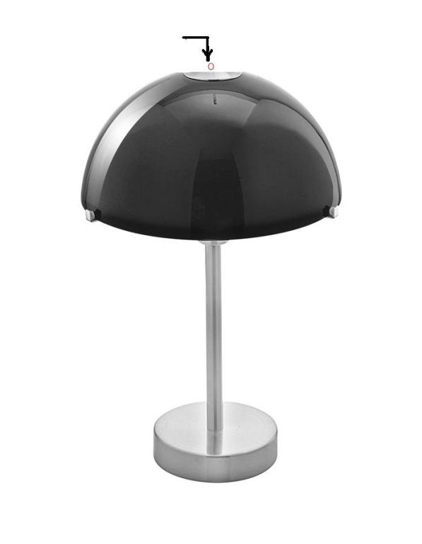

FRIM@N писал(а):Лампа накаливания 70 Вт
FRIM@N писал(а):настольная

Разобрать светильник, протянуть винтовые контакты, поджать контактные лепестки, собрать.
Если не поможет, то успокоиться и жить дальше.
Если всё равно нет покоя, то выбросить и купить новую... бесшумную...
