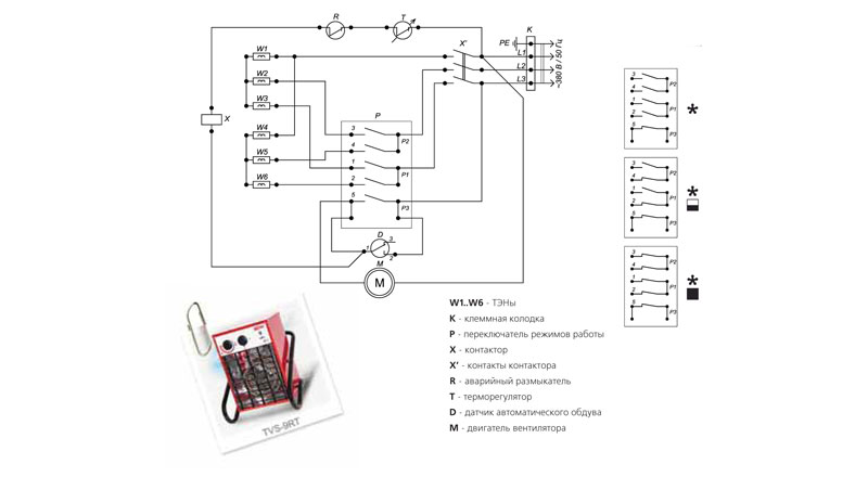

Клемник на фото 1 и 2.На него приходит вводной кабель: жёлто-зелёный- заземление (не нуль),оно должно соединятся с корпусом тепловентилятора. Коричневый синий и чёрный- три фазы. Клемник желательно поменять.

wdal писал(а): , не знаю куда подключить фазы и куда ноль.
Вводной кабель уже подключен внутри пушки,остаётся подключить его к трёхфазной сети.

Сообщение #3 Anatoliy » 10 янв 2012, 16:51
А хоть короче, хоть длиннее. Со схемы это и так ясно.

Землю необходимо завести на корпус?
ДА, заземляющюю жилу необходимо соединить с корпусом.
