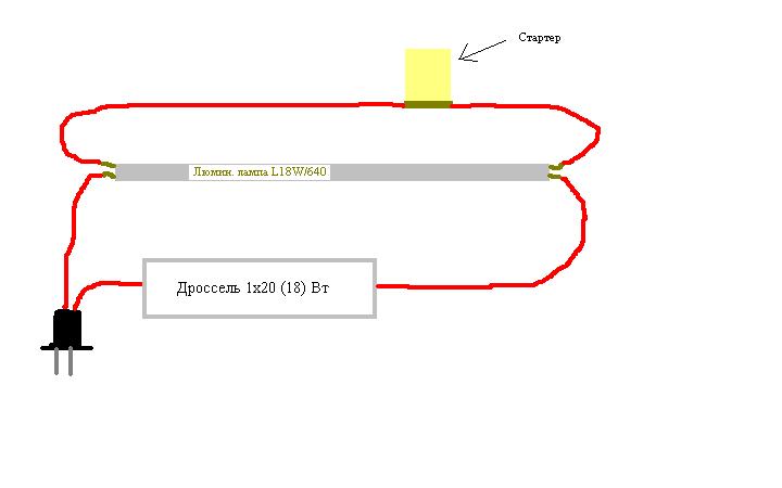

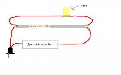

В цепи сильно нагревается дроссель.

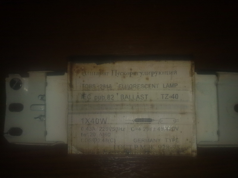

Сначало у меня стоял такой дроссель

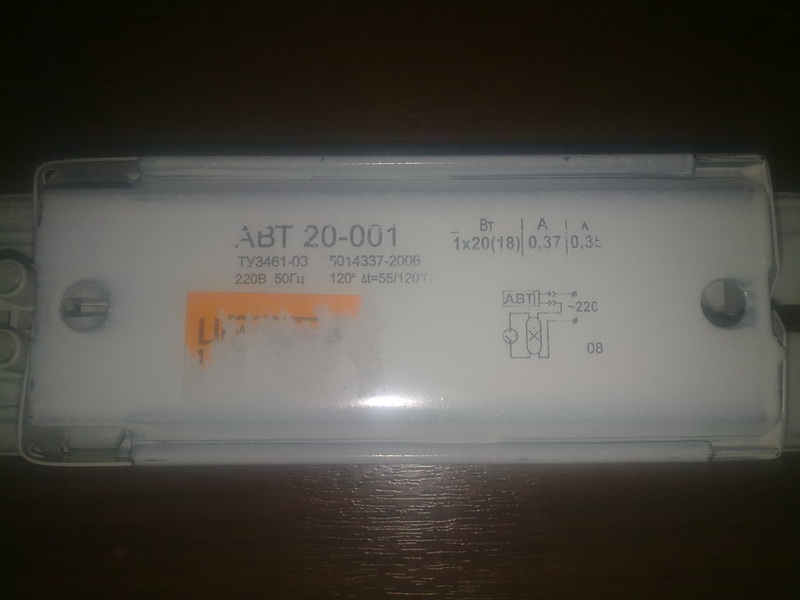

А сейчас поставил такой

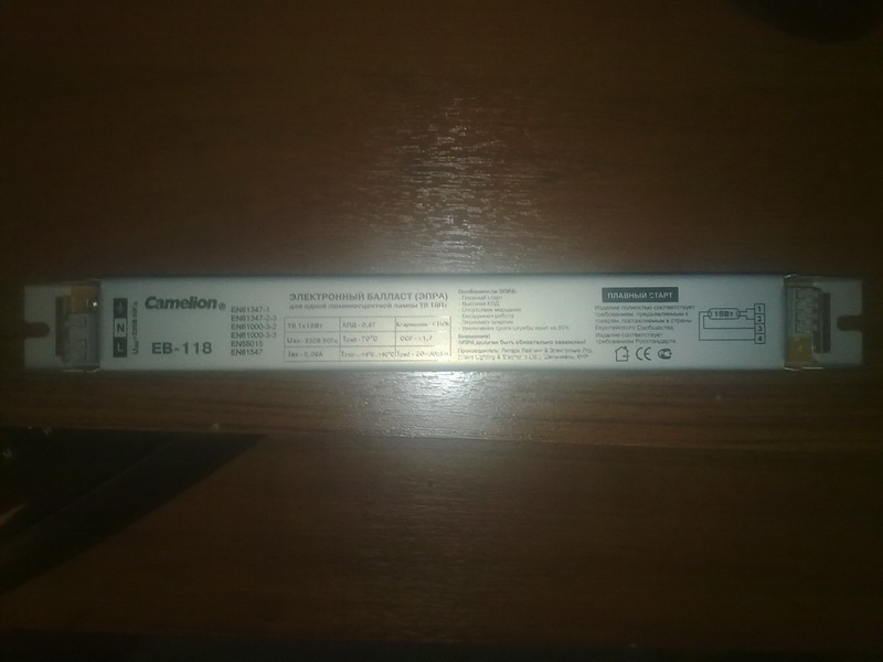

Вот такой вот ЭПРА купил

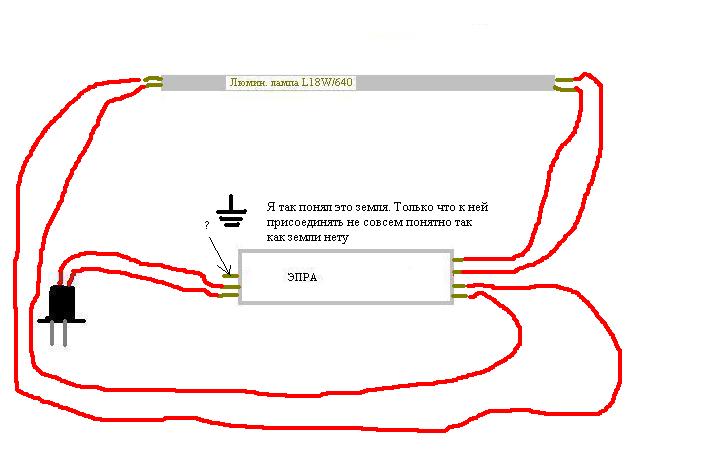

Если я всё правильно понял из схемы, то подсоединять нужно так?
- Почётный Гуру клуба
Re: В цепи сильно нагревается дроссель.
С другой стороны подключение лампы
ZeferotSP писал(а):А с землей то что делать
