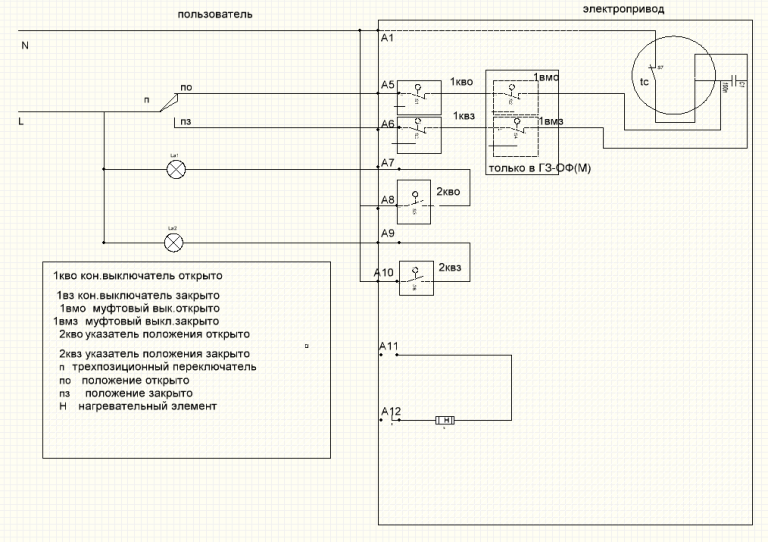

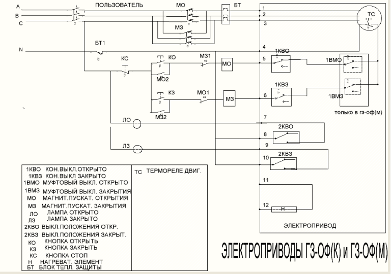

Схема электроприводов
Хочу выложить некоторые, пока две, больше не рисовал.
Нарисую выложу.
На схеме трех фазной написано к каким приводам.
