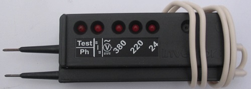

Двухполюсный индикатор напряжения в помощь!
