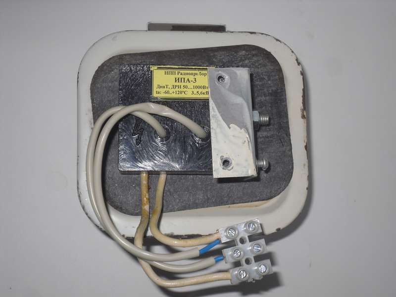

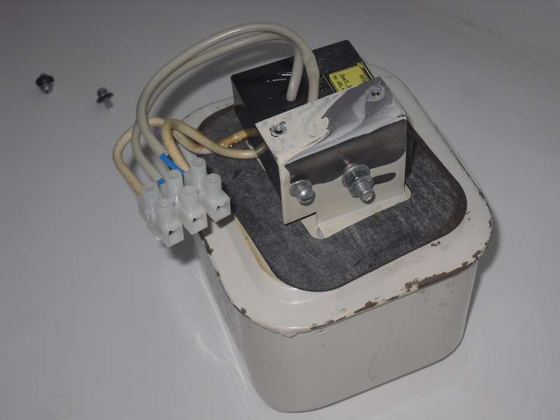

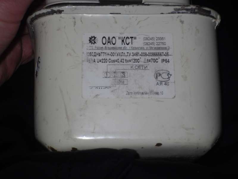

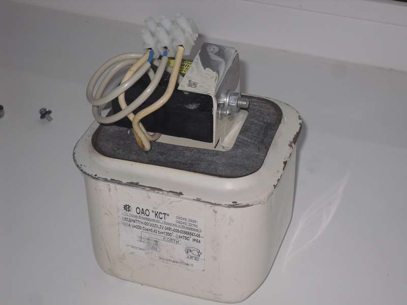

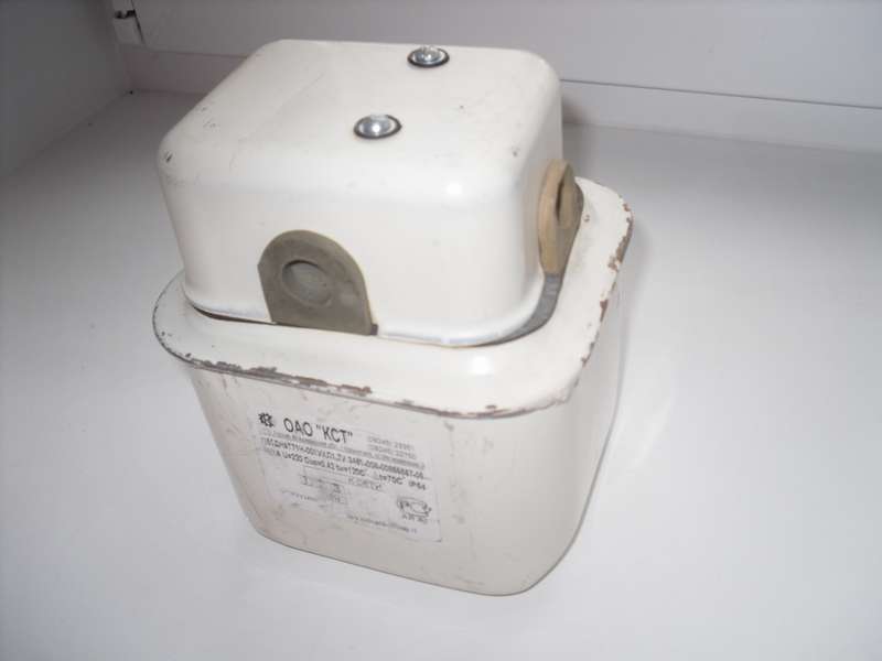

Возникла необходимость подключить лампу ДНАТ250 используя при этом ПРА250(ЭПРА?ЭмПРА?), фото которого представлены ниже. Но, к сожалению, моих познаний в электрике хватает максимум на выкрутить лампочку из патрона. Поэтому буду признателен, если кто-нибудь объяснит подробно как это сделать.

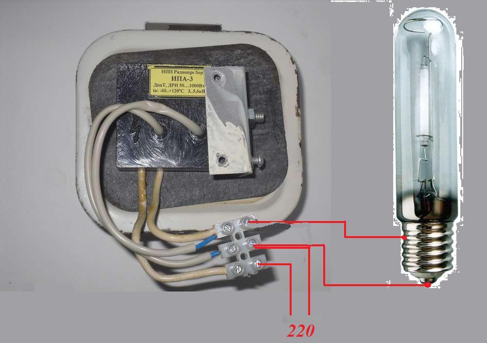

Схемка для последних.

Кстати, подключил лампочку, все работает, sergey_sav, спасибо еще раз.
