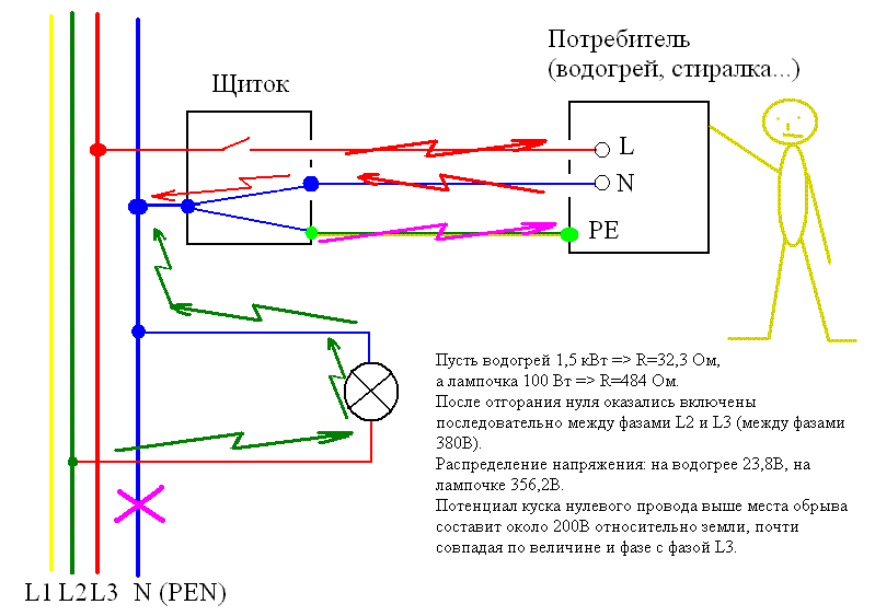

Дмитрий V писал(а):с этого же нуля берут и землю
зануление это называется.с одной стороны это хорошо ,в случае пробоя фазы на корпус автомат защиты сработает.,но с другой стороны "
FRIM@N писал(а):В случае обрыва общего нуля в ВРУ на рабочем нуле может быть напряжение -- соответственно "заземленные" части окажутся под напряжением.Нельзя так делать.

В случае пробоя фазы -автомат защиты сработает. Насколько я понимаю принцип действия автомата - перегруз и сверхтоки (кз). К примеру обгорает ноль и допустим фаза через лампу накаливания пошла по жиле кабеля либо до автомата, либо под болт щита и до ВРУ ( возможно на трубы и др. металлические части здания). Почему должен автомат отключиться? Если нет связи с землей здания - то фаза по моему будет просто на щите висеть, а если земля у здания есть и ноль каким то образом был с ней соединен....то есть шанс, что лампа будет продолжать гореть.....нет? Поправтьте меня если я не прав.

Дмитрий V писал(а):Поправтьте меня если я не прав.
Не совсем понятен вопрос... отгорает "нуль" где? - в стояке? - ноль "хаты"?
Посмотрите ролик про отгорание нуля стояка... и зашиту от отгорания
ЗЫ через "Video" - чет не получилось вставить

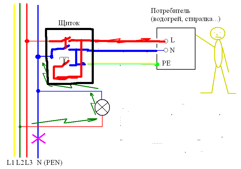

haramamburu писал(а):миш Первая схемка ... как бЭ некорректна.
в чем это выражается?

Лев
Re: Старые дома - откуда взять землю?
haramamburu
- Инженер
Лев писал(а):ноль не в коем случае нельзя пускать через автомат,
Рабочий нуль - запросто! (2Р или 1Р+N автомат)
Лев писал(а):пусть РММ отключает фазу и отдельно защитное заземление
Лев писал(а):Таким образом при обрыве нуля будет отключаться фаза и защитное заземление, убрав напряжение с корпуса. Замечу что это решение только для домов с двухпроводной системой (без отдельного заземления).
Лев писал(а): Теперь по поводу схемы - ноль не в коем случае нельзя пускать через автомат, пусть РММ отключает фазу и отдельно защитное заземление
С точностью до наоборот.
А вот по поводу схемы... не давал бы никаких рекомендаций не видя ни щитка на лестнице, ни самих магистралей...тем более брать с магистрали защитный ноль с рабочего нуля в хрущёвке при сечении алюмишки в 6 кв.
Если уж совсем невмоготу, то стоит подумать об отдельно защитном проводнике от ВРУ дома.
