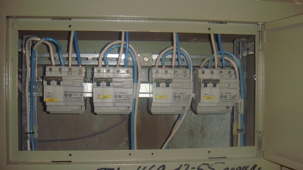

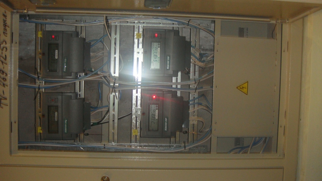

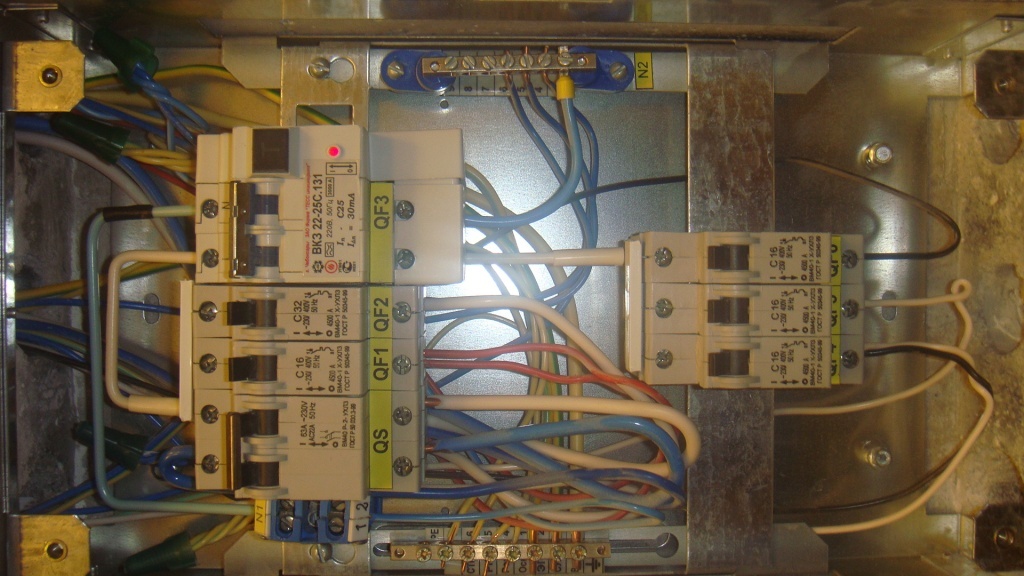

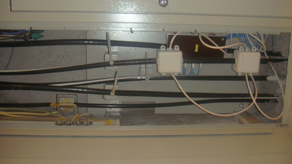

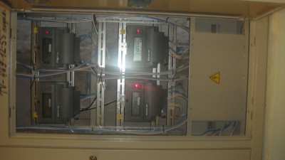

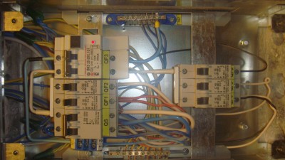

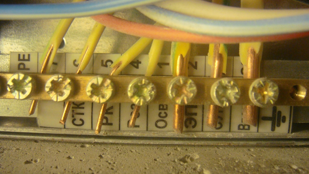

Сосед сверху начал ремонт (до этого там никто не жил - новая панелька П-44Т) и когда включает перфоратор - минут через несколько у меня выбивает УЗО в общем коридоре. Включаю - сосед сверлит - снова выбивает.

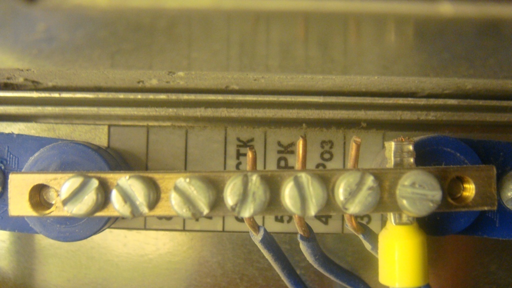

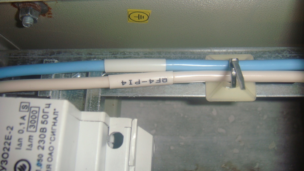

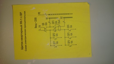

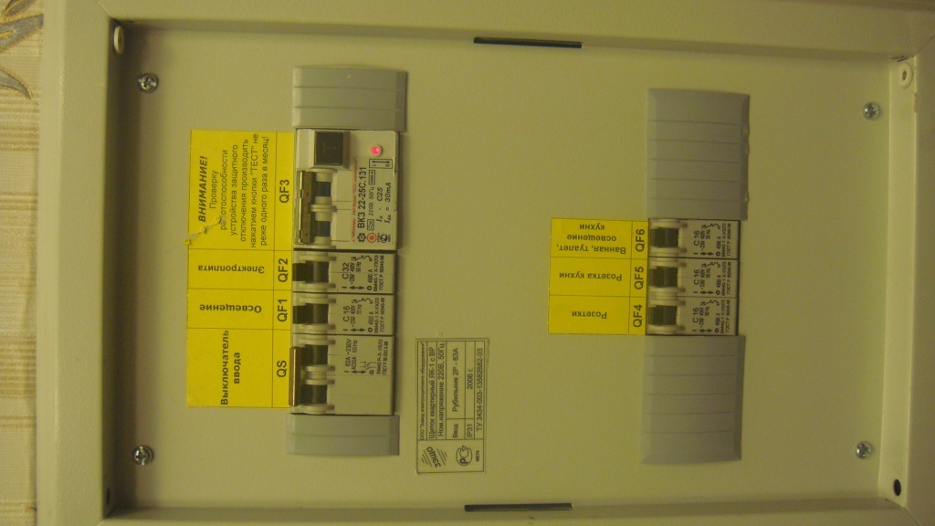

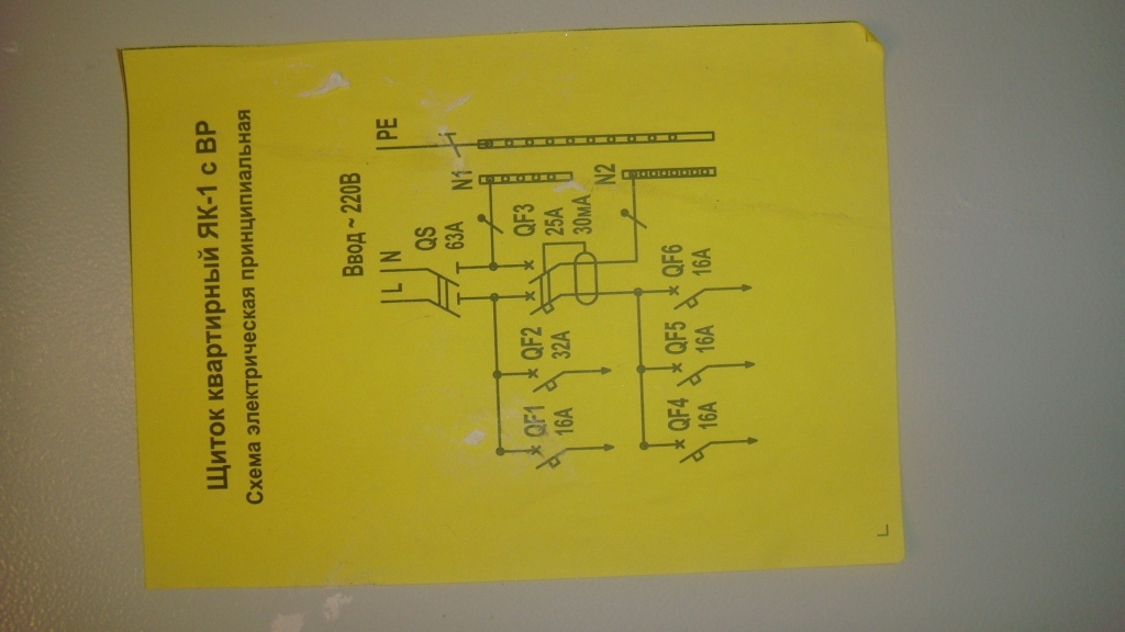

Вместе с тем я ещё раньше обнаружил, что у меня в квартире при замыкании "нуля" на "землю" (правильно, кажись, N на PE) сразу выбивает этот же УЗО.
Электрики из управляющей компании кроме лепета про "вибрацию", "плохой УЗО" и "слабый контакт" ничего сделать не в состоянии.
Выход понятен - вызов платного профессионала. Но после вышеуказанных "профи", привыкших, видимо, лапшу бабушкам на уши вешать, хочу немного разобраться сам.
Подскажите, в какой последовательности вы искали бы причину, и в чём она, предположительно, может быть?
Заранее спасибо, Римович.
