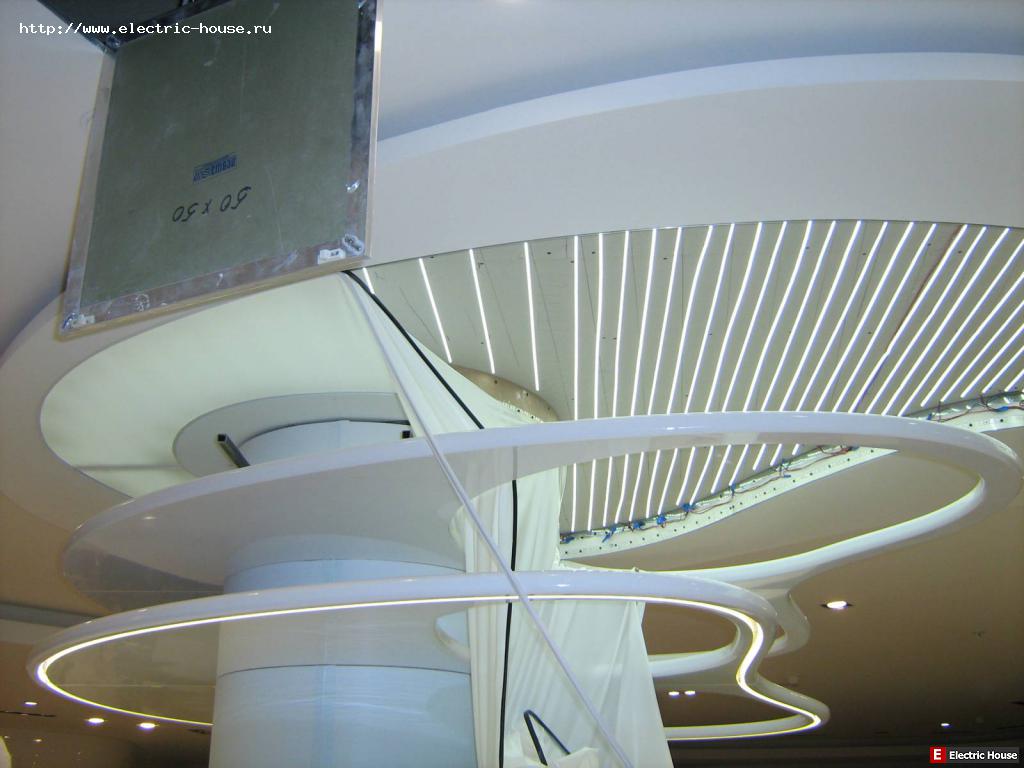

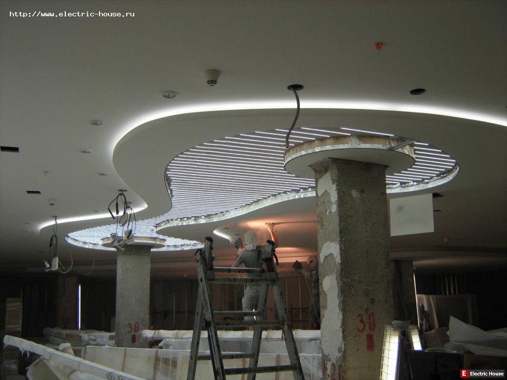

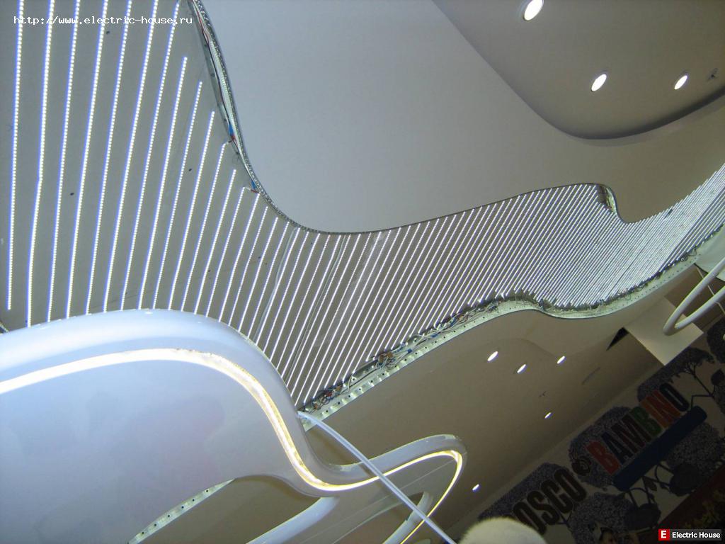

Re: фото по светодиодам

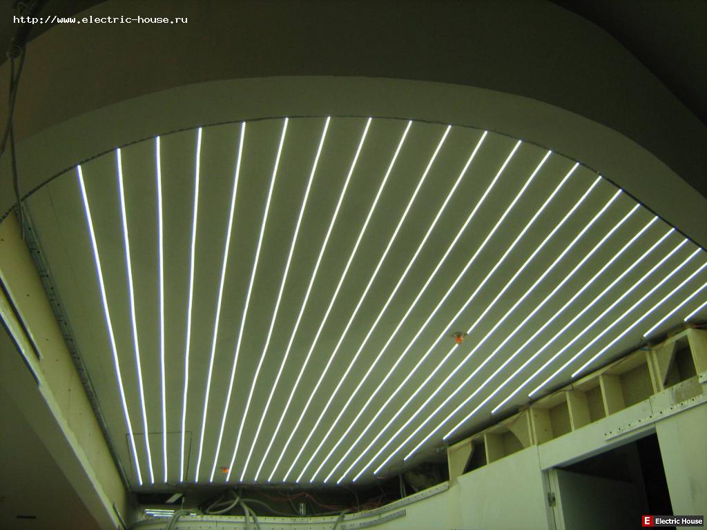

8.4-ватт на метр-24 вольта
на первою фото поставил 2 по 350 ватт 1 на 200 ватт

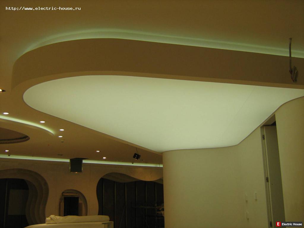

пришлось добавить диодов -не понравилось -виднелись полоски от линий!
добавил еще 2х350 ватт -на всякий случай

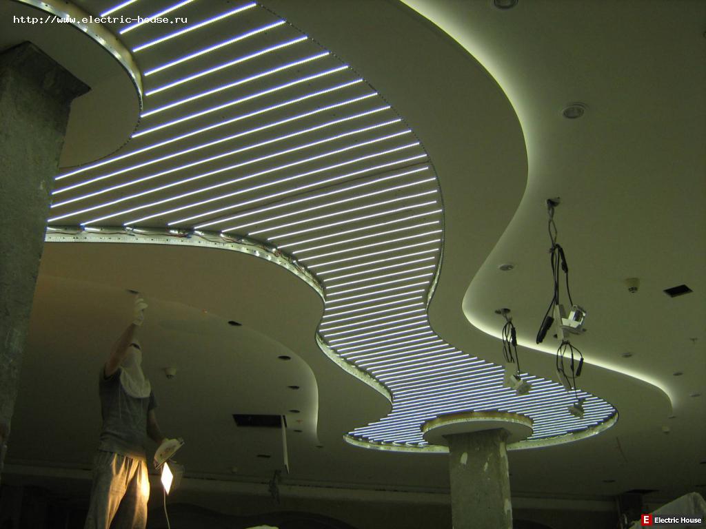

На потолок израсходавано 55 метров rgb ленты на лестницу 10 метров управляется все одним пультом
