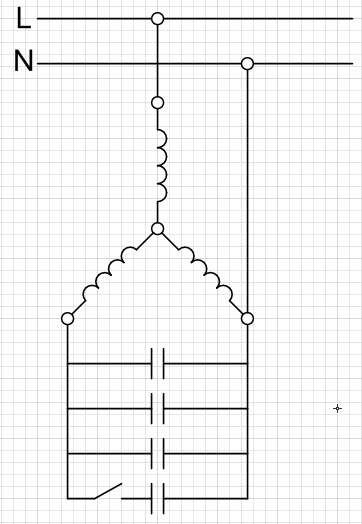

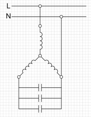

Сообщение #10 Looking » 17 июн 2011, 02:43
Ну дак всё тут понятно... Вот схема -  Вот формула - С = 2800*I/U; где I, U - номинальный фазный ток и напряжение однофазной сети Считаем - С = 2800*I/U = 2800 * 3,4 / 220 = 43,28 мкФ Те конденсаторы подходят...) Только запуск не под нагрузкой желательно. Если под нагрузкой тогда еще 80 мкФ для пуска. Или рукой помогайте движку обороты набирать.
Параллельное с пусковым конденсатором
Параллельное соединение
