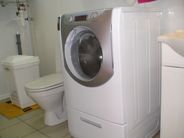

Беда произошла в момент подачи электричества (на второй день), виновником оказался конденсатор стиральной машины (треск и искры) Вот почему?
Машина топовая, дорогая (35.000 руб.) Ariston AQXXD 169 H "AQUALTIS" на 7.5 кг. С какого будуна такой разряд? В самой машине электроника цела, жена уже стирала. Розетки кухни и стиральная машина подключены с одного УЗМ (на две эти линии) далее отдельные УЗО и автоматы, в момент подачи напруги - треск, искры из правого нижнего угла машины (сзади) и отключение обоих УЗО и автоматов, как при КЗ или перегрузе.
УЗМ включился и тут же выключился - разряд стиралки мог пойти только на соседнюю линию (линию розеток кухни) а там воткнуты микровоновка и кофе машина. Выходит, что УЗМ спасла всю остальную электронику в доме... Утром, накануне электрики вкл. и выкл. напругу несколько раз подряд (+ отключения стабилизатора и УЗМ из за просадок) - не эффект ли это автомобильной бабины? Что и способствовало заряду конденсатора... Жена слашала какой-то треск в ванной комнате в момент пробных включений... Ввод утром я подключил, а зря...
Голова уже опухла. Почему произошёл такой разряд?
Жена теперь после стирки просто отключает вилку из розетки.
Мысль - поставить отдельный УЗМ или выкинуть этот кондёр. Или?
