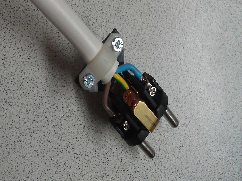

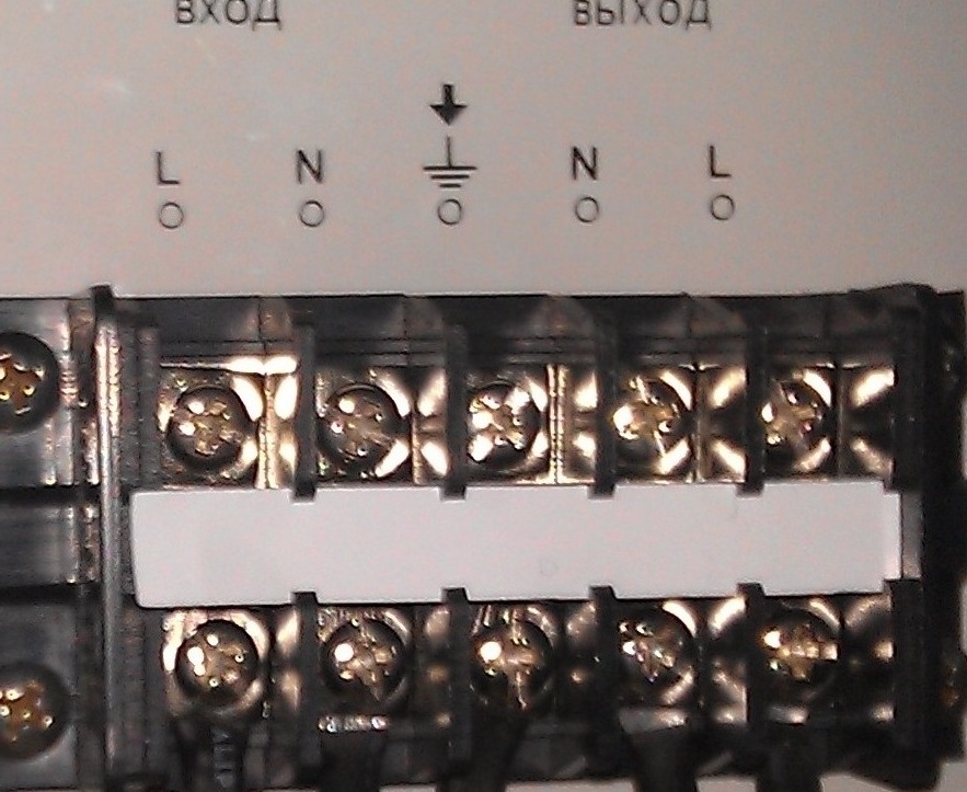

Там есть - ноль и фаза (в этом я ну очень далек) их наверно надо правильно подключить на вход к стабилизатору, с другой стороны зачем? Если на выходе керхеру будет пофиг где фаза где ноль и еще там есть как я понимаю "земля" нужно ли ее подключать и можно обойтись без нее и если нельзя то как ее сделать, т.к. На даче я не уверен что она у нас есть не ну так то ее полно на участке...
И вообще можно ли питать стабилизатор от розетки и если нет то как сделать?

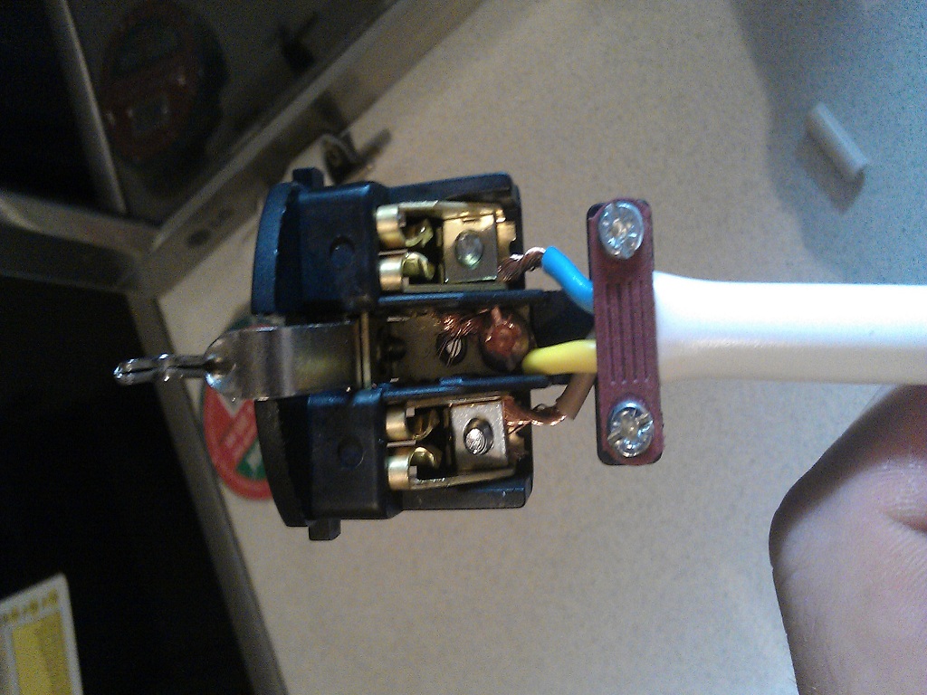

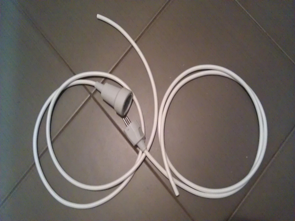

В кабеле удлинителя : желто -зеленый провод - заземление (корпус); синий - ноль; черный/белый/коричневый - фазный (обычно сечение проводов удлинителя 0,75 - 1,00 мм2, а для такого стабилизатора нужно минимум 2,5мм2).
Если перепутать, то можно получить фазу на корпус - лучше сделать правильно.
Такой стабилизатор достаточен для небольшого загородного дома - ставьте после вводного автомата и питайте дом, а когда нужен Керхер - отключите или не пользуйтесь одновременно другими нагрузками
