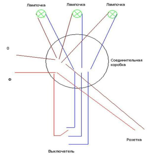

Вышесказанное справедливо для случая коммутации фазного проводника, что есть правильно. Встречается вариант, когда коммутируется нулевой проводник (хоть это и не правильно, но работает). Определяйте, какой у Вас вариант и в зависимости от результата подключайте к выключателю фазу либо ноль.
С этим повнимательнее... что бы опять не менять пакетник. Кстати, линию лучше защищать пробками или автоматами, а не пакетниками.
Инструкция по установке выключателя
- Инструкция по установке выключателя - Схема
