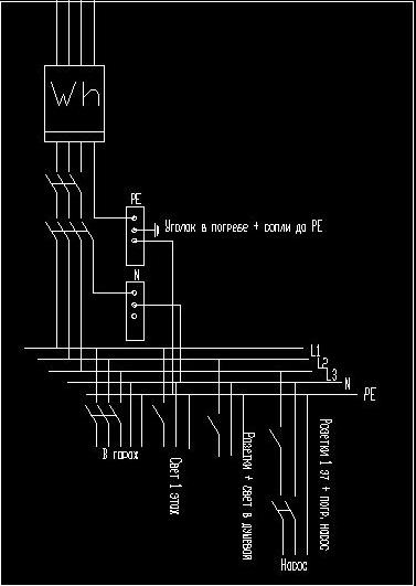

����� ��������� ��� �� ����. ��� ����������, ���� ���������� ��������� 4-� ���������. � ������� ���� ������ � "�������" �������� � ����� � ���. ����� �����������: ���� � ������� 3� � 0;� �������� ���� �� ������������ ������� ����� �� ��� 30��, ���� �� ��� � ���� �� ���� PE.
�������� ������� ������� � ��� ��������� � ���� N - ��� ����� ���������!!!
��������� ������� ������� � ����. ������ ����� ��� (��� ������ �� ����� - 0 ���� ����� ������� �� PE ��� ���) ��� ����� ����������� ���!

| Anatoliy �����(�): | | ����� ��������� �����. �������� ��� ��������, ������ ������ ��������. ������ �� ����� ��������� ������ 4�40 � �������� �������� � ��� ���� �� 8, � �������� �� ���� ��. |
| Anatoliy �����(�): | 1. ��������� �� ������������ ��� ������ �� ���������.

| yura �����(�): | | ��������� � ������� ��� ���� ������ ��� ���. ��� �� � �������� ���� ������ ������ ������ ��� ���� ���� � �� ����� ��� ����� � ������ ������ � ������ ������ � ������� � ��� ������� ����������. |

2 Anatoliy
� ��� ������� ������������ ��� ����������� �������� ����� ���?[/b] |

| Anatoliy �����(�): | ���� ����������� ������� ����� ��� ��� ��� ��������, �������� ��� �������� ��� ������ �� ������, ��� ������ ��� ��.
����� ���������(�������) ���� PE ��� N - ����� �� �����... |

| Anatoliy �����(�): | | �.� �� �������� N � �� ��������� ����� ��� ��� � ������� � ������� ������������. � ��� ����� �������� ������ ��� |
� �� ������� PE � N ����� ��� (�� ������� ���� ���������), � ��������� (����� �� ���� ����������).

| Anatoliy �����(�): | | ������ � ���������� �������������� ������ ������ ���� � ��������. |

1. � ����� �������� ���� �������� ��� � ������ ������ ���
2. ����� ������ ������������ ����� ���������� � ������� ��������.
3.����� ����������� ���� �����
4.�������������� �� �������� ��� ������ �� �������?

| Anatoliy �����(�): | | ��� ���� ��� ��������� ��� ��������� �� �����. �������� �� �� �������. ������ �� �����. |

����� ���������(�������) ���� PE ��� N - ����� �� �����...) -��� ����� ������.

| Anatoliy �����(�): | ��� � �� ������� �������� �� ������ ������.
�� ���� ����� ��� ��-�� ���������������� 3-� ������ ����, � 0 ��� -�� �� ������ �������, ��� ��� ����� ���������� ���?
�� �� ����� ������ ��� 3-� �������� �������, � ��� 4-� �������� ���??? |

| yura �����(�): | | ����� ���� � � ����� ��� � ������ � ������ ������� ��� ����� ��� �������� � ��� ��������� � ��� ������ ������ ��������� ��� �� ����� ���������� �� ������ ����� ����� ���.. |

��������� � ��� ����� ����� ��� � ������ ����� ����� �� ���� ��� ��������� ��� ���� (��� � � ��������� �������) ������ ��� ��������� ��� ������ �� ������ ���� �� ������� ���� � ��� �����. ���� ������ ������� � ��� ��� ��� ��� � ������� 7 ��� ����� ������������ ��� ����� ������ ��������� ������ ��� ��� �������� � ���. ���������� ��� ���� � ������ ��� ���������� � ������� � ��������� ����� �������� ��� ��� ����� � �������� ��������.����� � ��� ����� ������� � � ������������ ������ � �������.������ ��������� ����� ����� � �������� ���������� � ������ �������� ������� �� �������. � ���� ����� ����
���� ��� ��������� 380 ��������� � �������� ���� ��� ����� � ����� ��� ������� ���� ������� (������� ������ ) ������ (�����) � �������� ���� ����� ��� ������� �� ������� ������ �� ������ �������� ���� ����� ������ �� ���� ������ ������ �� ���� ��� ���� � ��� � ����� �������� �������� �������.� �� ��� ������ ��� ���� � ���� �������� ���� �� ������ ���� ��� ����� ���� ���������� ������.
