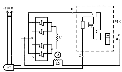

������������.���������� �����������. ����� �� ������ �������� ������ ���-16 ���4 220 �. 180 �� 1420 ��.��� �� ���� 4 ������� ������.���������� ��������� ��� ������� �������������� 2 �������. ��� ���� ���� �����-�� ���-1-3���4,2 86 � ���� � ����� ������� ��� ������,� � ������ ����...� ��� �����������,����� �������. ��� ��� ��� ������������ ����� ���������� ?

sergey_sav,� ����� ��� ����� ��������� ��������. � ���� ��� ���������� ��� �� �����,�� ������� ���� �� 4-� �������� ����� 2 �� ������� ������ ��������,�� ����� ��������(� ������ �� � ����,�� � ������ �������),��� �������� �������� ������� . � ���� � ���� ����� � ����� ������� ���� ������,� � ������ ���,� � ��� ��� �� ����� ����� � ��� �����.

���� �������� ������� ����� ������� ������������� (����� �� �����) ������� ������� ���� � ������� �������������� �������� ���� ������ ������� � ���� �������� ������� ������ � ���������� �� ����.���� �� ������ ���-1 ���� ������� (� ������ ������� ���� �� �������) �� ��� ����� ����� ��������� ��� �������� ���������� ��������� ���� ������� ������.�������� ��� ������ ����� ����������� ���������� ����� �������������� �� ������.� ����� ������� ���������� ���� �� �����. � ������ ��� ��� ������ �� ���� ������� ������� �� ������ ��������.����� ���������� ����� ���� ������ ��� ���� � ���� �� ����� ������� ������ ��������������� ���� �� ����� ������ ���� �������� ���� �������� ��� ���� �� ��������� ��� ��������������� ��� �������.���� ��������� ��� ������� ��������� ��������.����������� ���� ������ ������ ��� ��������� � ��������� �� ������ ��������� ��� � ��� ����� 25 ��� ����� ����� �������� �� ������ ������ �� ������ ���� �������� ����� ����� ��� �� ��������

2 yura
1 ����� � 4 ��������
2 ����� � 3 ��������

2yura �������� �� ����. �� ���������. ����� �� ��������
(�����- �������� �� ����, �� ����� �� ���� ����������) tease

�������� ���� ���������� �����(������ ���� ������,����� ���,������ ����� � ������ ��������) ������ ���� ���������� ������� ����. ��� ������� �� ���� ��������,��� �� ��� ����� �� ���� ������ ������ ?(����� ������) ? ����� �� ������� ����� ���� ��� �������(��������) ����� �������� ���� ������ ������,������� �� ������� ���� ���������� � ����. � ������� ����� � ���� ����������� wacrj � ������ ��������...........................

���.....�������� ��������� ����� ���.....� ������ �����......���������� ���������� � ����� ������� �� ��� ������ ������� ����� � ������,������ � ���� � � ������� ������(����� ������) � ����.....���������,����� ����,���������� ����,���� ����� ������� � �������������� ����������,������ � ������ ������ �� ����� ����� �� ���������...... mega

yura ������ ������, �� ��� ��������� ��� �������,��� � ������� ���� ������ ���� ����� "���� ������ ������� � ���� �������� ������� ������ � ���������� �� ����" ....� ��-�� ����� ����� �� ����� ���� ������ ������,��� ��������� ,������ �������� �� ����
