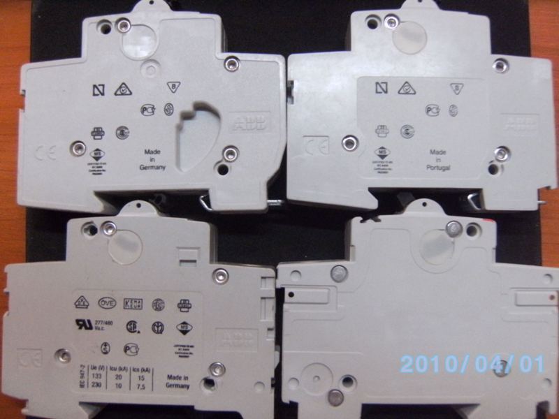

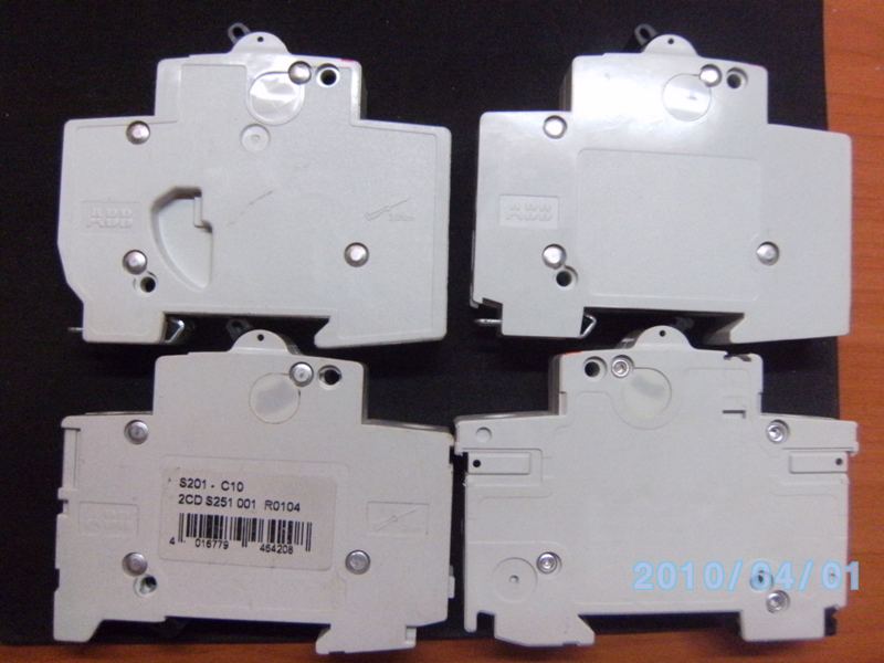

| ������� ������� �����. �������� ������������� � ������ ���������, �� ���������� � ���������: ��� �������� ��������? �������� � ����������������� ��������� 4 �������� ������, �� ���� �������� �� ������ �� �����������: ����� ��������, ���������� ���� ��������, �������� ����� � ������ �������. ��� ��� ����� ������� �� ������� �������? |

�������� � ��� (140�) ���������, �� � ���� (200�) ����� �������������, ���� ���������, �����, �� ����������.

| makslelik �����(�): | | ��,�������� ����.� ��������� � ���� ������� � �� ��������.������������,��� ���� ������������:����� ��������� �� ��� ��������,� ��� ���������� ���������� ���������.�������� � ���� ���� ������. | ����� ����� ��������, ����� ����� ������ ���� ����������? � ���� ���������� �����, ��� ����� ���� ��� ���������, ��������, ����������� ������������, �� ���, ��� ���������, �������� �� �������. |

| ����� � ��� ,��� ����� �� ������ ����-� �������� �� �������-1 ,2,3 ������(���� ���������� � ���-����� ����� -���� ��������� ����� ��� ����� |

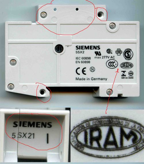

��, ��������� ����������� ������. ������ ����������� ������������, ����������� ��� ��������� ���� �������� (5sx2125-6) ���� ���������� �� 10 ����� (140 ������ 150) ����.., �������� ���-��. |

1. ��������� ��� �������������� �������� ����������� ����������� � ������������� �������� - ����������� �����������, ����-������� - ��������� ����� � ����������� �������� ������� � ������
2. � ����� ����� ����� ���� ��������� ����������� ���� � ������ �������, �������� ������������ - ������� ���

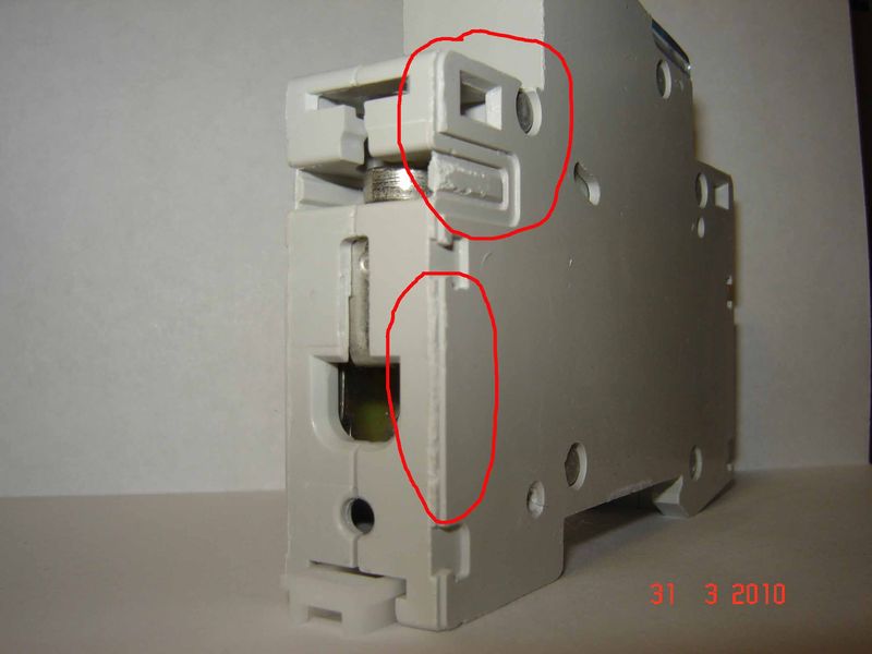

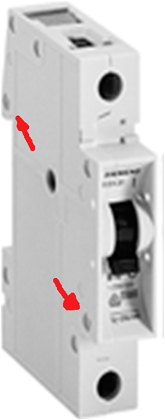

� ��������� ��������� ����������. ����� ����� 4 ��, ���� ��������� ������� (��. ����). ������� �� ��. ����, ������ ������ �� �������, ������� ���. �������� �� ������ ��� ���������, ����� �� ����. ��������������� ����� ������� � �������, ��� ���������� � ������, ������ ������ (270���/��) ��� �� �������, ������� � �����������. ���� � ������� �������� "�������" , �� ������� ������ ������� ������ ���-�� ������������ � ����� ������. ���� ���� ����������� - �������� ����� ��� � �������� ������� ������ (���, �������), ���� ������������ ��� ������ ��� ������� |

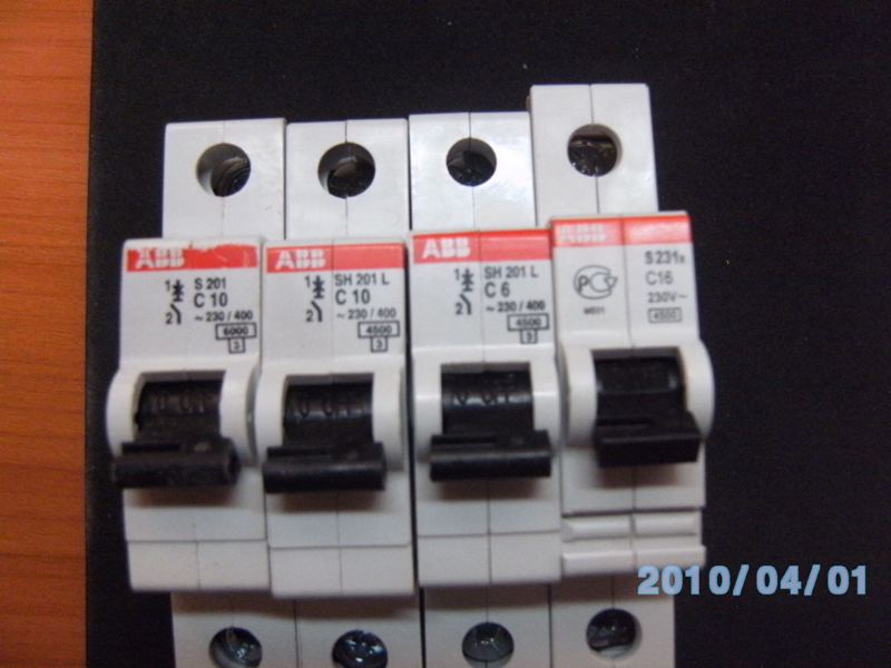

������ ����, �������� 40 �������� (������� siemens 25� ���. �), �������� ����� 11 �����, ��� ��� �������� �������� (���� �� ������). ������� ������ ��� I��� ������� � 1.6 ���� ������ ��������� �� 3 ������. �����: �����!

| ��� ��� ���� � ����-4 ������ ���....������� ������ ���� ������� |
