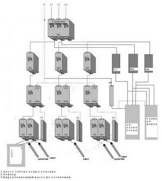

| ��� ���, ����� ������ �� ���� ���������, ���� �������� ��� 7. �������� ����� ��� , �� ��� ��������, ��� ������ �� ������ ���� �� ���. �� ������� ������ ����� �������� �����, ����� � ������ �������� ��� �� �� ������� ��������. �������� �������� ���� ������ � ����� ������ � ������� �������� 180�����. ���� ����� � ��������� ���� ������ � ���. �������� �� �������� ������ � ������� ���������� 220�. ����� ����� � �������, ���������� ���� �������� ��� , ���� �����. ����� ����������� ���� ��������� ����� �������� �� �������. ���� � �������� ������ ������� �������� �� ��������. ���� ��� ���� � ���� �� ��������, ����� ����. � ��� ����� ���� ��������??? |

1. ��������� � ��� �����. ��� ��� � ��� ��� ���������� ��� ����� �� ��� ��� ������� ���������� ��� �� ������ ���� ���������� ����.
2. � ��� ����� ���������� ������ ����. ��� ����� ���� � ������ � ����� �� � ���� ��������.

| Anatoliy �����(�): | 1. ��������� � ��� �����. ��� ��� � ��� ��� ���������� ��� ����� �� ��� ��� ������� ���������� ��� �� ������ ���� ���������� ����.
1. ���������� ���� �� ������ ������ ��� ���� ����. ��� �������������� �� �����.
2. �������� � ������ � �����, � ��� ����� ���������� ������ � �����. |

| � ��� � ��� ������ ��� 380 ������� ���� ���������� ������� ���������� ������ ���� ��������. |

� ��� � ��� �� n4 �� ������ ���������.
����� ���� ���� ���������� �� ������� � �����. �� ����������� ������ ���� ������ � � ����� ������ �� �� ������� ������ ����� ��� 220 |

| Anatoliy �����(�): | � ��� � ��� �� n4 �� ������ ���������.
n4 ���� ��� � n1-3, �� ��� ����� � ����� ���������.

������ �������� ����� ���� � ��������� �������� 6.5.
��� 380 ������������� ������ ���� 4 ��. � �� ����� ����� ��������� ���. |

| RuslanZ �����(�): | | ������ ����� ���������? �� �������� ������� (�������� �� ����� �������� ���������� ��. �������) ����� ���������?. | ��� �� ����� � ������. |

2 sergey_sav
�� ����� � ��� �� ������� �� ��. � ���� ����������� �� ��N ���������� ������� �������� �� ������� ����������. |

��������� ����������, �� �� 4 ���, ��� �� �� ��. |

| � ���� ��� �� ����� � ������ �� ������������� �� PEN ��������� �� "������� �����" � �����? |

�80 ����. ����� ��������� �������. � �� ��� ��� �� 4��.

| RuslanZ �����(�): | | � ���� ��� �� ����� � ������ �� ������������� �� PEN ��������� �� "������� �����" � �����? |
��� �� ����� ���� �����. ������ ����� ���� ���� ��� 10 ��. |

| � ������ �� ����� ��� ���������� ���� � ����� (380�) ����� ��� ������� ���� . �� ���� � ��� ��������� ����? � ������� ��� ��� �� ���� ����. � ��� ����� �� ��� ���� �����. |
