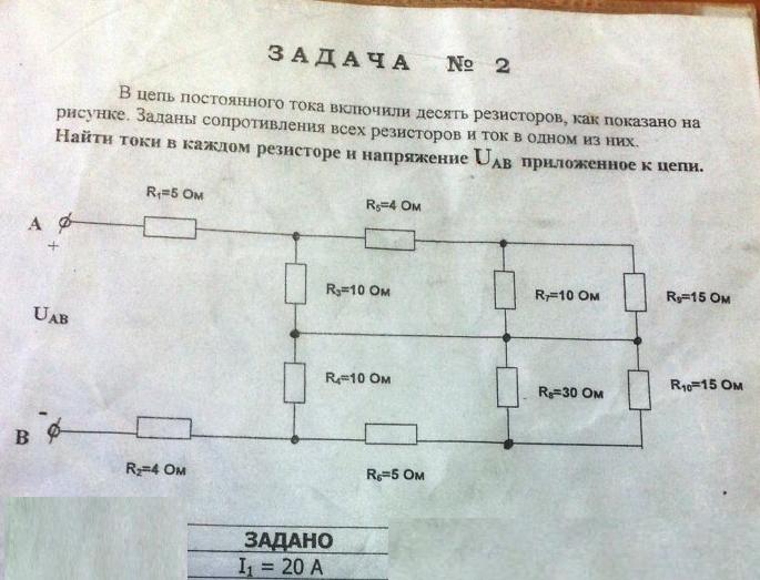

Привет дорогие профессиональные электрики!
![]() Вот вам задачка от глупого чайника как я.... Помогите... |

Все репетиторы в отпуске, но алгоритм решения могу подсказать.
Чтобы видеть ссылки войдите на конференцию или зарегистрируйтесь. Вычислить суммарное сопротивление кучки резисторов. Поэтапно по областям: чёрный, зелёный, жёлтый, синий и наконец красный. Через "красный" резистор ток протекает такой же, как и через R1 и R4. Теперь можно вычислить напряжение на входных клеммах. Далее, вычислив падение напряжения на "красном" суммарном сопротивлении можно в обратном порядке произвести вычисления и получить искомые данные. При вычислениях применить закон дедушки Ома, формулы суммирования сопротивлений, параллельно и последовательно включенных резисторов. А также пропорции из школьной программы математики... Удачи. |

sergey_sav писал(а) Через "красный" резистор ток протекает такой же, как и через R1 и R4. Вы хотели сказать R1 и R2 |

у меня напруга вышло 400В

Держи ответ немного тряхнул стариной :
R1 20A R2 20A R3 10A R4 12A R5 10A R6 8A R7 6A R8 2.67A R9 4A R10 5.33A |

алиш писал(а) у меня напруга вышло 400В Верно.алиш писал(а) Держи ответ немного тряхнул стариной :... Верно, кроме
R8 4A ... R10 8A |

не Брат без обит пересчитай еще раз, а лучше выложи вес расчет я покажу где ты ошибся.
(ток на R6 равняется сумме токов R8 и R10) |

Посмотрел ещё раз.
Действительно 2,6666 и 5,3333 А выложить расчёт всё равно бы не смог... считалось в уме, на бумажке только результаты... Даже знаю где ошибся, принял напряжение на R8 и R10 в 120В, забыв вычесть падение на R6 (-40В)... Бывает... |

Да вы правы! Яуже решил благодаря первому ответу)) И уже сдал)
