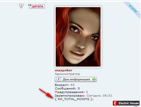

Сообщение maxpoker » 03 окт 2013, 20:09
Скажите а в чём может быть причина?

Сообщение elhouse » 03 окт 2013, 20:52
Нет русского перевода.
