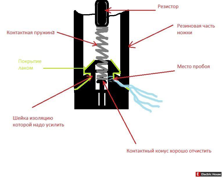

Всем привет! Ребята, такой вопрос - имеется в авто с катушечной системой зажиганий, основная проблема - со временем катушки начинают шить. Шьют не более 10кВ, многим помогает и обычная ТУТ, но зачастую её применение приводит к тому, что она остается в свечном колодце, так что этот вариант я отмёл. Кто-то делает электроизолирующим лаком, такой я к сожалению не смог найти, весь город объехал и обзвонил. Вопрос такой - чем из доступных материалов можно заизолировать катушки? Кто-то делает силиконовым герметиком, но сколько не искал, нигде производитель герметика не указывает о его диэлектрических свойствах. Желательно что-то подобное герметику или лаку, так как изолировать нужно место, которое имеет сложную форму, ТУТ не подойдёт конкретно мне.
Cхема взята с форума, где товарищ делал такие же катушки, салатовым показана необходимая зона покрытия, правда в нижней части ещё есть горизонтальная площадка, на неё ТУТ не налезет.
