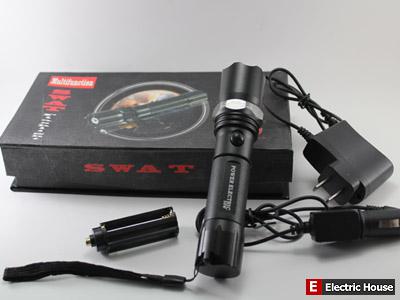

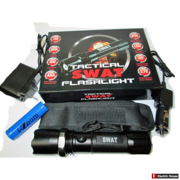

Под usb нет, но для прикуривателя переходник в наборе. От сети тоже заряжается - БП в наборе. АКБ, тот что синий, прилагается. Есть там еще переходник для питания фонаря не от АКБ, а от 3-х батареек. У фонаря два режима - непрерывного свечения и мигающий

elhouse писал(а):
Забейте в поисковик название с коробки!
Например,
Тактический фонарь SWAT
фонарик flashlight swat
