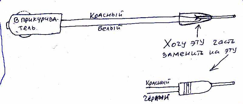

Автомобильная зарядка для телефона
Но с одной стороны красный и белый провода, а с другой красный и черный. Как-то меня это напрягает.
Ни чё если соединю красный с красным, а белый с черным?

KvadraNT писал(а):уп слишком толстый.
В дырочку иголку и измеряйте напряжение.
nikola писал(а):Внутри штырка должен быть плюс, снаружи минус.
Re: Автомобильная зарядка для телефона
lyuto писал(а):В дырочку иголку и измеряйте напряжение.
nikola писал (а):Внутри штырка должен быть плюс, снаружи минус.
Я правильно понимаю, напряжение будет с минусом?
KvadraNT писал(а):Тестер есть, электронный.
Берем тестер, на нем есть гнездо "СОМ" втыкаем туда черный провод тестера.
В гнездо тестера "V/f" втыкаем красный провод тестера.
Придел измерения ставим 20V.
Дальше черный провод на наружную часть штырька, а красный к иголке вставленной в дырочку штырька.
Прибор показать должен напряжение одними цифрами, без знака "минус" в левой части экрана прибора.
