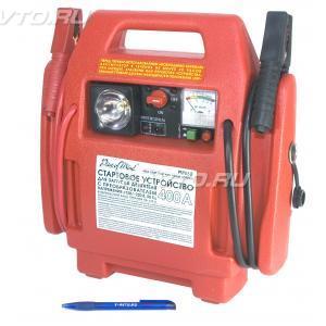

У меня вот такой (Piece of Mind 17 Ач 400/900 А PM660):
- Piece of Mind 17 Ач 400/900 А PM660
- 900 А PM660 - 11750_300x300
