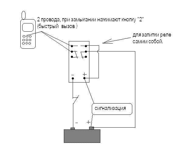

Как доработать простейшую сотовую сигнализацию
- Как доработать простейшую сотовую сигнализацию - схема сотовой сигнализации.GIF

А по сути Вам уже ответили на электрике.орг. Не устраивает конденсатор, тогда собирайте схему формирования импульса.
