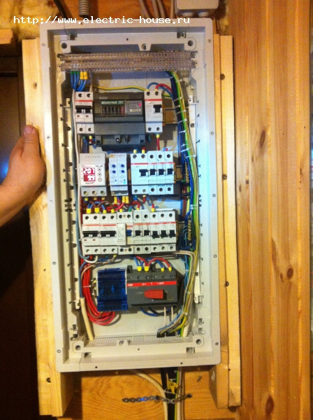

Имеем вот такой щиток на даче...
Только что вот переделали, но лоханулись.
Надо было под 3 фазы делать, т.к. нагрузки оч большие.
Вот вопрос, места в этом щитке хватит под разводку на 3 фазы?
Может без счетчика или с ним? В принципе на столбе есть место под 3-х фазный.
Помогите советами, кто чем может. Заранее спасибо!

aislankin писал(а):места в этом щитке хватит под разводку на 3 фазы?
Место на это не влияет. Меняется только один вводной автомат и счётчик. Всё остальное остаётся.
Счётчик можно вынести, а вместо него установить автомат на 3 фазы.

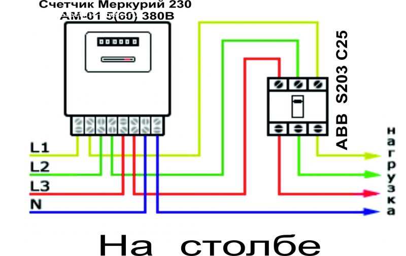

aislankin писал(а):Я так понимаю, что и счетчика одного хватит - на столбе
Вполне...

Счетчик нужно вынести, так как придется ставить ТРИ УЗО на каждую фазу.
Счетчик можно вынести в щиток (доставив щиток с сверху на 12 групп)
Re: Как переделать щиток под 3 фазы
Только цена на них от 10000р. зато не надо, ставить дополнительный щиток.

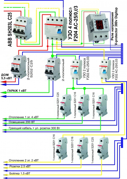

А вот дальше в щитке ставить трехфазное УЗО или 3 однофазных УЗО на каждую фазу?

ВИТАЛИЙ ЙЙ писал(а): не советую ставить вводное общее УЗО
ОК... Послушаем еще комменты... А в остальном как?

Как бы добавлю: если есть вводное УЗО и последующие УЗО, то срабатывать будут те, где неисправность и вводное (уже печатал про это в другой теме)

На гараж так же поставить ДИФ автомат
