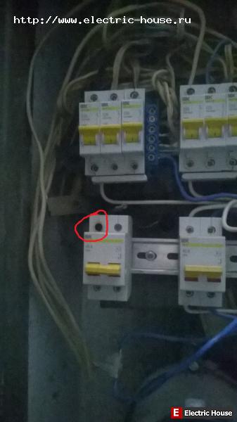

bambe7293 писал(а):Подскажите можно ли провода так и оставить или как?
Нет, нельзя! Эту штуку под названием "Автоматический выключатель" или просто "автомат" нужно срочно заменить.
Этот горе-электрик отключил вам защиту!
Re: Сгорел провод в автомате
bambe7293 писал(а):Благодарю, а из за чего он мог сгореть?
Подтягивать надо периодически винты в автоматах. Ослаб контакт и сгорел.
Горел видимо очень давно!
Контакты в розетках тоже посмотрите - наверняка горят...
