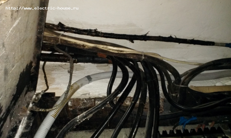

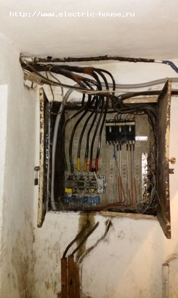

Грустный ГРЩ в подъезде жилого дома
1) избавиться от этих чёрных кабелей, которые очень портят вид (идеальный вариант сделать штробу и уложить кабели в неё), на самый худой конец в гофру убрать или кабель-канал.
2) устроить скрытый ввод кабелей в щит. Во-первых, скрытый ввод будет прятать опять-таки чёрные кабели совсем неуместные для подъезда, а во-вторых позволит плотно закрывать двери ГРЩ. Сейчас двери ГРЩ плотно закрыть просто невозможно.
Идеальный вариант, конечно, было бы вообще поставить новый ГРЩ, но в этом случае это ляжет на плечи жильцов, т.к., на сколько я помню, это обязанность жильцов (управляющей компании) предоставить щит для ввода.
Пролистал ПУЭ (глава 7), но там не нашёл конкретных требований по ГРЩ, только что шкаф должен быть со степенью защиты оболочки не ниже IР 31 (Защита от твёрдых тел размером >=2,5 мм).
Re: Грустный ГРЩ в подъезде жилого дома
Romanvl писал(а):Пролистал ПУЭ (глава 7), но там не нашёл конкретных требований по ГРЩ
Свод правил по проектированию и строительству
СП 31-110-2003
13 Вводно-распределительные устройства, главные распределительные щиты, распределительные щиты, пункты и щитки
14 Устройство внутренних электрических сетей
