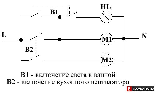

Пояснение к своему посту
Вложение Переделанный выключатель В1, предназначенный для ванной, позволяет включать свет в ванной одновременно с вентилятором М1 в ванной. При этом вентилятор М2 на кухне не включится. Переделанный выключатель В2, установленный на кухне специально для вентиляторов, позволяет включать оба вентилятора независимо от того , включен ли свет в ванной или нет. Причем, если свет в ванной включен и включен выключатель В2 на кухне, то при выключении света в ванной оба вентилятора продолжают работать. И если просто включить вентиляторы кухонным выключателем В2, то свет в ванной не зажжется, пока кто-либо не воспользуется выключателем В1. P.S. выигрыш - никаких реле не нужно. ![]() |

slavapril, спасибо огромное!
