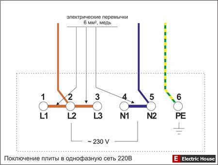

Рассмотрим однофазное подключение (скорее всего, это и есть ваш случай). Чаще всего, такой способ подключения применим в квартирах многоэтажных домов, где нет трёхфазного питания.
Блок подключения к однофазной сети 220 вольт выглядят так:
Между клеммами 1-2-3 и 4-5 должны ставиться медные перемычки сечением 6 мм2, современные электроплиты уже продаются с такими перемычками в комплекте. Фазную жилу (коричневого, черного или серого цвета) подключаем к клемме 1,2 или три. Нулевую (синего цвета), соответственно, к клемме 4 или 5. Заземляющую жилу желто-зеленого цвета подключаем к клемме номер 6. Обязательно убедитесь в том, что болты клемм затянуты до упора, если соединение будет некачественным, возможно обгорание клемм, вплоть до пожара. Если используется безрозеточное подключение, то в клеммной коробке соединяем клеммами жилы соответствующих цветов. Не забывайте проверять натяжение болтов к клеммах! Если вы используете розеточное соединение, то в розетке и вилке фазная жила подключается к клемме L, нулевая жила к клемме N, а жила защитного заземления к клемме с обозначением PE, earth или с рисунком заземления.

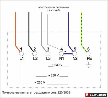

Если у вас свой дом, то есть вероятность, что вы счастливый обладатель трёхфазного питания. Проверьте это: У вас подводящий кабель в дом состоит из 4 или 5 проводов, напряжение между фазами равно 380В, а между фазами и нулем 220В.
В таком случае электроплиту следует подключать по такой схеме:
