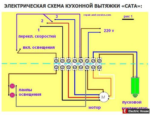

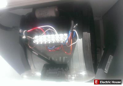

Разобрал, мотор TA-P, схема
Прозвонил обмотки, результат следующий:
черный красный 21,1
красный синий 2,2
корич орандж 1,1
орандж белый разрыв
орандж черный 64,4
орандж красный 84,6
орандж синий 86,3
Каков вердикт? Можно ли заставить мотор крутиться быстрее?
П.с. Кстати, прозвонил кондер, не звонится никак. Похоже в нем обрыв. Может причина в этом?.

nikola писал(а):К каким проводам по цвету подключен конденсатор?
Схема тут:
Мотор в вытяжке cata gt plus 45
кондер подключен к белому и оранжевому

Собираете схему и откидываете провода которые идут с блока управления на скорости. Потом поочередно подключаете туда фазу (на клеммник). На красный, потом на синий, потом на черный (судя по схеме). Если ни чего не происходит, значит мотору конец. Если зароботает как положенно, то дело в блоке управления.
Добавлено спустя 8 минут 38 секунд:
Потом, перед тем как выбрасывать мотор, попробуйте подключить по своей схеме. Так, ради эксперемента. Может не все сгорело. На оранжевый подключите ноль N. На черный фазу и конденсатор на черный и синий.

nikola писал(а):Белый - оранжевый разрыв. К ним подключен конденсатор. Возможно обрыв пусковопоходу надо менять млтки. Но все равно попробуйте подключить фазу поочередно на разные скорости вручную.
Подключил - вращается на 2 и 3 скорости, не быстро, причем что с кондером, что без. В общем, походу, надо менять мотор.

nikola писал(а):Попробуйте еще по последнему варианту, что писал выше. А в общем мотору конец. На перемотку. Обрыв пусковой обмотки, возможно еще межвитковое замыкание. Как сейчас он работает его оставлять нельзя. Он должен греться и в любой момент может загореться, в прямом смысле слова.
Попробовал - фаза на черный - гудит, но не крутит, на красный - крутит, но медленно. В общем, все понятно, будем менять мотор. Спасибо!!!!
