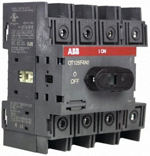

При обозначении 380 VAC+N: на вводном кабеле оборудования должно быть установлено устройство такого типа.
Или на худой конец вот такое.
