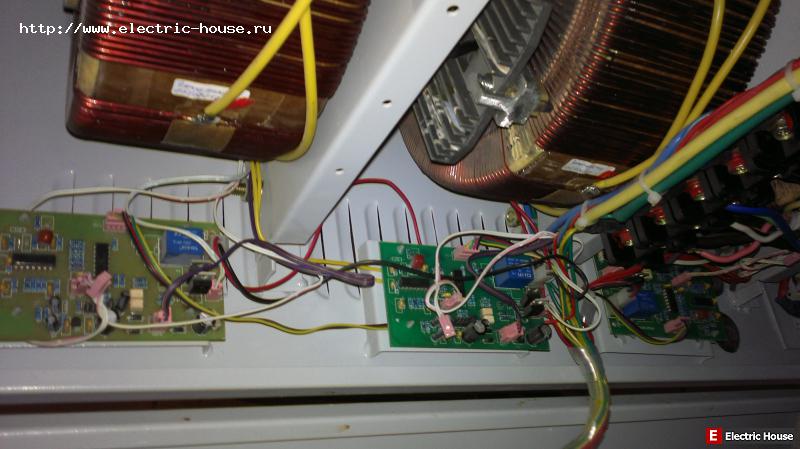

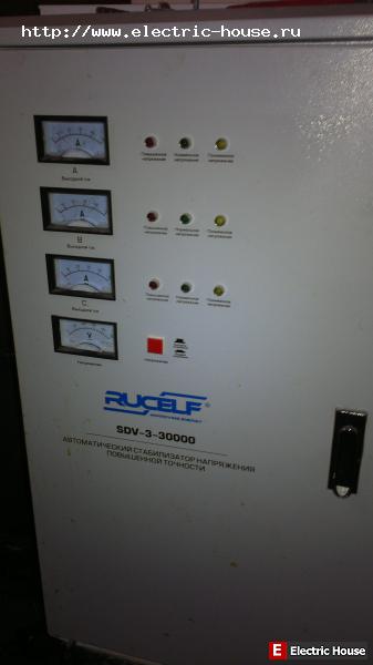

Но тут столкнулся с проблемой: входное напряжение по трём фазам 195В., 190В., 203В., а на выходе с этого стабилизатора по фазам от 175В. до 185В., Почему так?
Если кто то знает подсказку буду очень благодарен! Я знаю что в таких стабилизаторах (сервоприводных) есть согласование между платами управления на каждую фазу и соответственно защита.

juzik писал(а):на выходе с этого стабилизатора по фазам от 175В. до 185В.
Не настроен на заводе...
Распространённое явление.
Подстроечники на плате.

До того как я вступил в наследство он работал нормально, а потом приказал долго жить, поэтому мне его и подарили.
Подстроечника на платах нет.

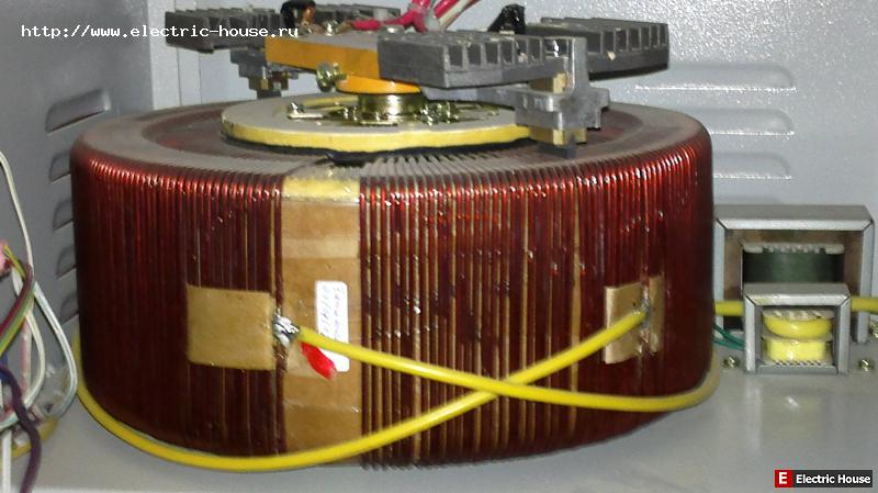

При включении бегунки все начинают двигатся реагируют, потом запуск. После запуска я двигаю бегунки и в этот момент на измерительном приборе видно как изменяется напряжение на выходе, но они сами возвращаются на исходное место после включения на 175-185В.

анатолий03 писал(а):Чем замеряли?
Прибор Ц-4380-М

Скорее всего ёмкости высохли и точка сдвинулась, отсюда и неправильное регулирование.

juzik писал(а):Подстроечника на платах нет.
Что-то там все равно должно быть. Может, кондеры какие высохли. Ведь почему-то он принимает за опорное напряжение именно 185В...

И самое плохое, что я устал откапывать схему (которой нет в мануале и в интернете), что бы хоть почитать её перед экзикуцией.

juzik писал(а):как сделать три однофазных независимых стабилизатора
Никак...
Схему придётся менять...
Можно взять схему (плату) от известного однофазного стаба и использовать ЛАТРы от этого стаба.

Re: Стабилизатор напряжения RUCELF SDV-3-30000
Покупаете 3 платы от 10 квт стабилизатора, и подключаете по схеме к трём ЛАТРам.
Получаете 3 независимых стабилизатора.
Схему ищите сами...
