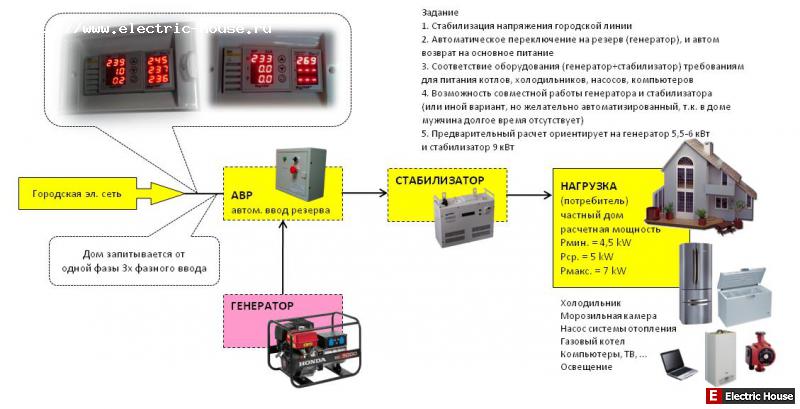

Генератор + Стабилизатор в частном доме
2. Какие лучше поставить генератор+стабилизатор для обеспечения качественного эл.снабжения
при условии использования автомат. ввода резерва АВР (читал не мало комментариев что генератор не любит когда за ним стоит стабилизатор. Но и от стабилизатора не откажешься т.к. городская линия дает повышенное напряжение)

Barkas99 писал(а): генератор+стабилизатор для обеспечения качественного эл.снабжения
Для обеспечения качественной электроэнергией генератор не нужен. Нужен трехфазный стабилизатор или три однофазных.Вот для обеспечения бесперебойного питания генератор ( инвертор можно) не обходим.

. После вводного автомата (счетчика) стоят стабилизаторы(на каждую фазу) ->АВР c генератором-> нагрузка. Большинство стабилизаторов начинают "сходить с ума" от напряжения вырабатываемого генератором, проверенно. В случае использования ПЭФ-301. Ввод->переключалка (ПЭФ)->стабилизатор (один)->АВР c генератором-> нагрузка. Если посчитаем, то второй способ менее затратный, так как можно использовать один стабилизатор, более дешевый АВР. Будут вопросы-задавайте, отвечу...С уважением...
