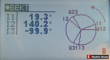

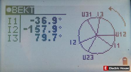

Векторные диаграммы счетчиков
ячейка №3
Ячейка №6
На диаграммах разное чередование фаз. Возможно ли такое из за того, что трансформатор тока на ячейке №6 установлен в фазе В вместо фазы С?
