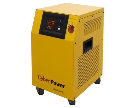

Купил себе новую модель CyberPower CPS3500 PRO
Максимальная мощность 3500 вт., номинальная 2450 вт. Ток заряда 50А.
Адаптирован для работы с генератором.
Электричество сделали - больше отключений нет. Всё стабильно...
Вводили новые ТС поэтому объединили временно два района, вот и шёл перегруз...
