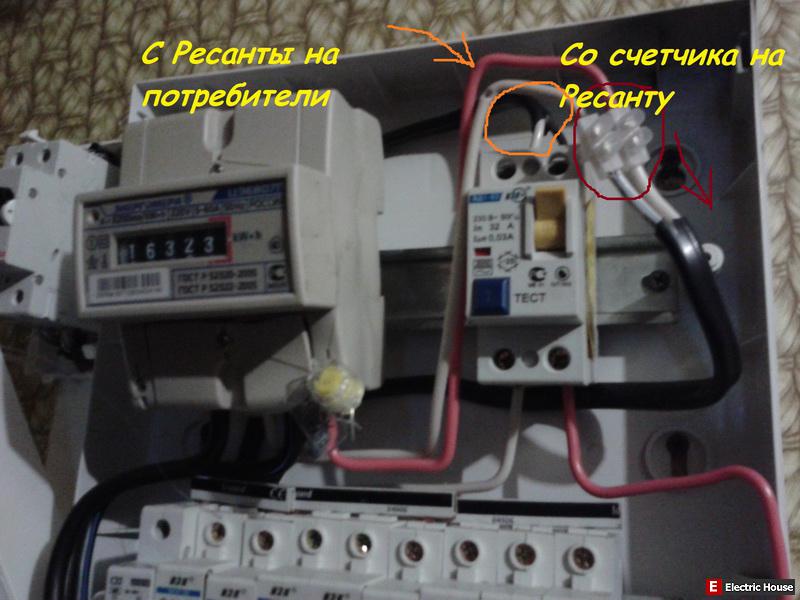

Здравствуйте! Подключили стабилизатор Ресанта ACY-12000H/Ц.
Вроде все по схеме подключил после счетчика. Но при нагрузке начинает выбивать главный автомат, автомат на 63 А - куда уже больше?. Прикладываю фото подключения в щитке. Что можно сделать? Нагрузка причем не большая, далеко не 12 КВ. Вложение Вложение |

была подобная проблема из-за заводского дефекта. помог сервисный центр ресанты.
поставьте перед узо ограничивающий автомат на 50А или замените узо. |

Ресанту меняли, УЗО - не выбивает, выбивает централь автомат - который на нагрузку стоит, а не на дифференциальных токах.

Померяйте токи до стабилизатора и после, может автомат браковый.

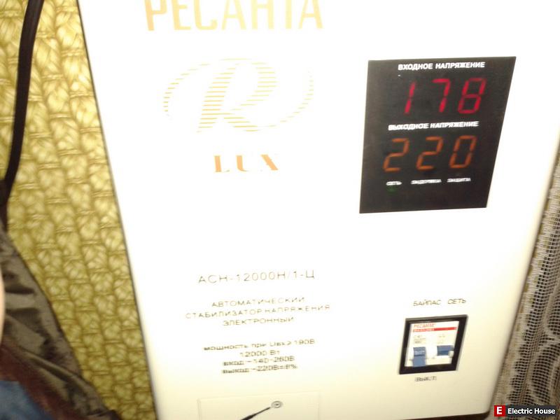

Учитывайте, что ток до стабилизатора может значительно отличаться от тока потребителей. (Входное напряжение -178 в, выходное -220 -разница 20-25%, значит и ток до стабилизатора будет больше, чем ток потребителей, примерно на 25%) При бОльшей разнице входного и выходного напряжений - бОльшей будет и разница токов, плюс к этому пусковые токи отдельных потребителей. Посмотрите - при каком входном напряжении отключается автомат, если входное еще ниже, чем на фото-178в ....посчитайте разницу по напряжению = (току).

Foxz писал(а) УЗО - не выбивает я про то, что вводной у вас как я понял на 63А, а УЗО на фото на 50... спалите УЗО к хренам |
