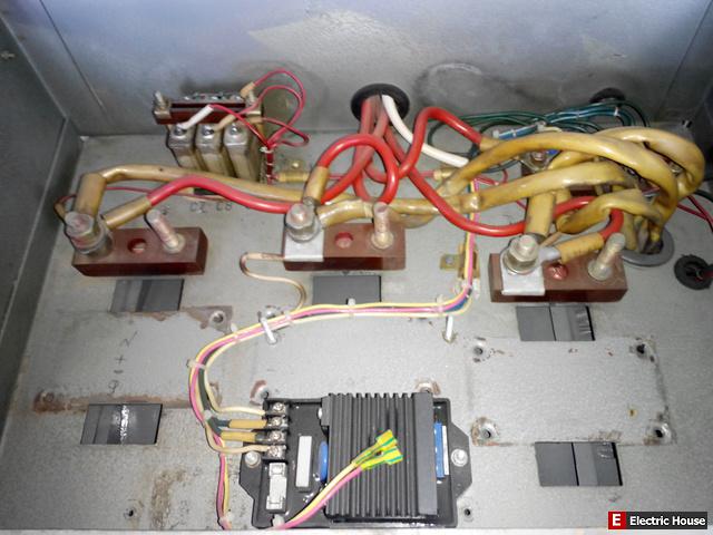

Запустили ... работал... на фазах при проверке тестером на массу выдавал странное напряжение. 1 фаза - 0, 2 фаза - 380, 3 фаза - 380. Такое ощущение, что у нас корпус - это фаза.
В общем без инструкции не разобраться. Мы там клавиши понажимали, сгорел какой то предохранитель и теперь там где герцы кажут - стрелка вправо ушла и на фазах ничего нет ....

А нужна, я так понял, схема электрической части
barakuda13
- Новенький
Re: Генератор АД30-Т400-1РПМ1
slavapril писал(а):А нужна, я так понял, схема электрической части
Так точно. Всё равно спасибо... хоть уже что то.

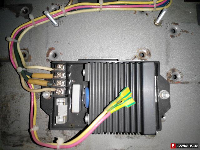

Я имею ввиду маленькую коробочку...
Вот эту

slavapril писал(а):Похоже, что тут к радиатору два транзистора (или еще что-то) прикреплены. Вижу также, вроде как, разъемчик под предохранитель. Что-то синее похоже на конденсатор. Белое - не знаю что. Нужен вид не сверху, а в профиль.
P.S. и фотки лучше через вложение сразу в сообщение "заливать", а не размещать на каком-то там хостинге. Исправил..
Так фотки я размещал через Ваш сайт
)) как в инструкции было
)) потому как напрямую он только ссылки принимает ... а мне их негде выложить...-
