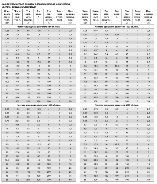

jovani писал(а):у АД чем больше скорость ротора тем меньше ном ток, чем меньше скорости тем больше ном ток
Ну, как бы да, если сравнить

jovani писал(а): чем меньше скорости тем больше ном ток!!!
Представьте, что АД это вращающийся трансформатор, гле есть первичная и вторичная обмотка- ротор с беличьей клеткой. Когда нагрузки нет - это холостой ход двигателя с минимальным током потребления. (Скорость большая, ток маленький). При увеличении нагрузки увеличивается скорость пересечения магнитных силовых линий витками вторичной обмотки потому-что ротор уменьшил свои обороты и по закону самоиндукции увеличивается ток как в первичной так и во вторичной обмотке. (Скорость меньше ток больше) Если вы полностью затормозите ротор это аналог режима короткого замыкания вторичной обмотки трансформатора. В обмотке ротора индуцируются очень большие токи, (Ротор стоит. скорость на нуле - токи очень большие)
