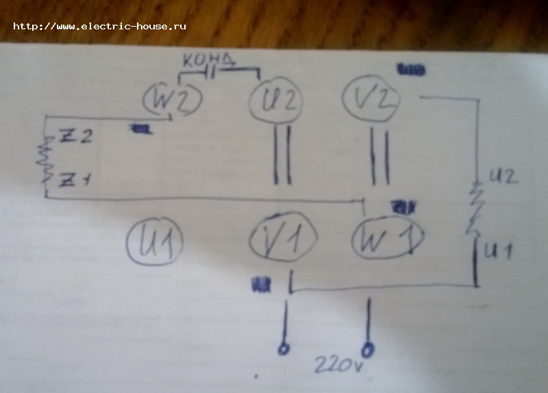

Купил движок АИРЕ 80, подключил по аналогии со старым таким же движком, заработал. НО!
нужно вращение в другую сторону. Всю голову себе сломал, схема, которая шла с движком не похожа на то, как на самом деле подключен двигатель.
Вот зарисовал, как сейчас подключен двигатель. Подскажите, как заставить его крутиться в другую сторону.
Спасибо.

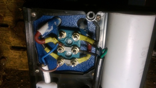

Вот фото коробки

У Вас две обмотки, значит меняем местами концы одной из обмоток одного цвета: W1-W2 или V1-V2. Конденсатор остается на месте.
