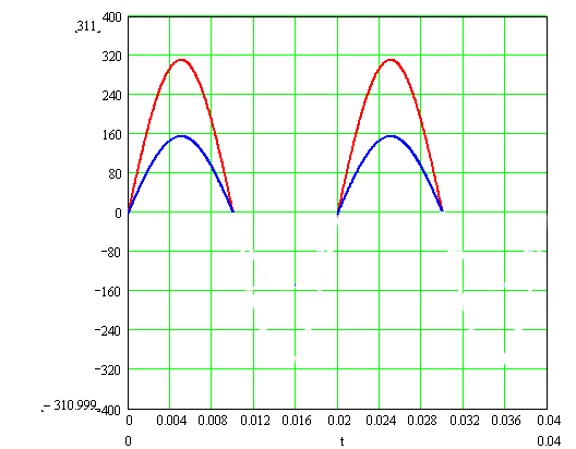

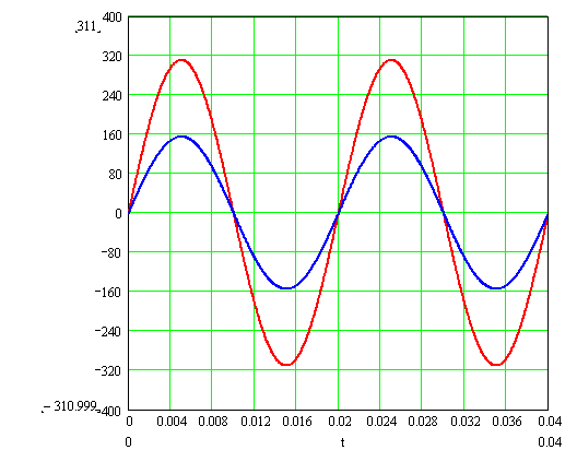

Калямба писал(а) с тэном проще - можно подключить через диод (серии Д245..247) последовательно - будет как-раз половина напряжения 110в Нифига подобного. Будет 110В именно в среднем за период. Это то, что покажет вольтметр за счет того, что отрицательная полуволна отсечется диодом(график 2). А амплитудное в положительной полуволне так и останется на уровне 311В. И если подобное действие может "прокатить" для тена или лампы на 110В за счет того, что отводимая от них срезанная вдвое за период мощность успеет рассеиться, то для работы трансформатора или электронных компонентов такое не "прокатит". Если автор вопроса хочет сохранить работоспособность своего оборудования и не спалить его, то Калямба писал(а) Пожалуй, самый надежный способ - трансформатор Вложение
Комментарий к файлу: красный график - это мгновенные значение сети 220В, синий - сети 110В ![]() красный график - это мгновенные значение сети 220В, синий - сети 110В - grafik1 [ 64 КБ | Просмотров: 984 ] Вложение
Комментарий к файлу: упрощенное представление выпрямленных полуволн сетей 220В и 110В ![]() упрощенное представление выпрямленных полуволн сетей 220В и 110В - grafik2 [ 73.2 КБ | Просмотров: 984 ] Из графиков видно, что оборудование сети на 110В рассчитано на амплитудное значение 155В. В то время как через диод сетевое напряжение 220В выдаст амплитудное значение положительной полуволны значением 311В. Это грозит ба-бахом ![]() |

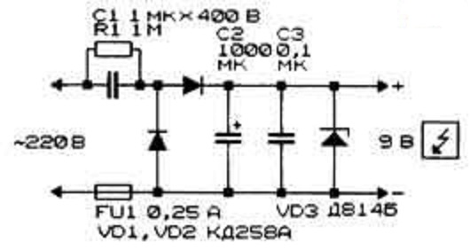

slavapril писал(а) Вы, кроме метода "научного тыка" приведите хоть какие-то обоснования 1.Метод "научного тыка" - подключи ТАК....что, сгорело! Значит надо было наоборот. Подобных двояких советов я не давал. 2.Обоснований (синусоиды напряжения и особенностей срезания ее диодом) автор не спрашивал. ...Для Вас обоснование slavapril писал(а) Вопрос в электронике - она такого не потерпит повторяю - вопрос спорный. Подобную схему питания электронной части Вложение можно запитать через тот-же диод, уменьшив С1 вдвое и для надежности заменить Д1,Д2 на другие с обратным U 300-400 в. Но что это обосновывать - схемы от автора нет. |

Калямба писал(а) Подобную схему питания электронной части можно запитать через тот-же диод, уменьшив С1 вдвое и для надежности заменить Д1,Д2 на другие с обратным U 300-400 в Знаем такие схемы. У самого на работе электронно-механические часы работают по смешной схеме.Но у них ток потребления неизмЕнен во времени. Вложение ![]() Конвертировать 220 в 110 в - shema_5 [ 15.8 КБ | Просмотров: 772 ] Стабилизатор на выходе - это дело хорошее. Однако, скажем, если ток реле времени во включенном и выключенном состоянии сильно будут отличаться, то напряжение на выходе можно получить не то, что ожидали ибо гасящий конденсатор, как и гасящий резистор гасят заданное "лишнее" напряжение при конкретном заданном токе нагрузки. Соответственно, заданный ток стабилизации стабилитрона при включенной-выключенной нагрузке(в данном случае это может быть реле времени) будет "плавать" за счет изменения гасящегося конденсатором напряжения по причине изменения токов потребления(например, реле времени). Соответственно, и стабилитрон может выйти из своего режима. Скорее всего так и будет. Все эти схемы терпимо работают при неизменном токе нагрузки |
