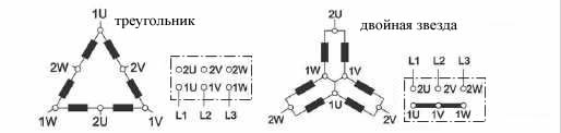

Re: Двухскоростной мотор
СообщениеДобавлено: 01 мар 2013, 21:57
У треугольник/двойная звезда намотка такая
Двухскоростной мотор - 6
Отсюда и "прыгать"

СообщениеДобавлено: 02 мар 2013, 15:05
Fktrctq писал(а):короткие (где одна обмотка) и длинные (где две обмотки) первая , вторая скорость
Не...не так просто...Вы сами писали
Fktrctq писал(а):мотор 380В треугольник/звезда звезда
Обычно говорят "треугольник - двойная звезда"
Одна скорость - треугольник, вторая - двойная звезда. Типовая схема ниже. Здесь управление двумя скоростями и вращением вперед-назад.
СообщениеДобавлено: 02 мар 2013, 16:48
Fktrctq писал(а):как же получается треугольник.......в данном случае у обмоток есть соединение где то внутри
:))biggrin
Это на схеме так нарисовано, чтобы не нагромождать наружные соединения
А вся ваша колодка - вот она
Только перемычки из треугольника в двойную звезду делает контактор своими контактами.
Можете забить в поисковик слова "схема Даландера". Это к вашему двигателю напрямую относится
