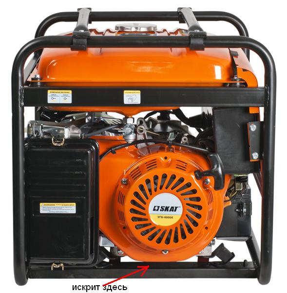

Искрит генератор УГБ 6000 Е
Александр Валерьевич
Автор темы - Участник
Re: Искрит генератор УГБ 6000 Е
Александр Валерьевич писал(а):
Смотреть на что?))) какой узел?)
Который искрит ...
Добавлено спустя 1 минуту 8 секунд:
Молодой человек сдайте агрегат в ремонт.
Так будет лучше.
Добавлено спустя 1 минуту 33 секунды:
slavapril писал(а):
Заземляли по инструкции или на какие-нибудь трубы?
Заземлял на контур
Статор шьёт на корпус.
Разбирать узел и смотреть - грязь, масло, вода, брак ...
Заземлял на контур
slavapril писал(а):
Ну, либо все-таки плоховато было с заземлением либо попробовать поставить перемычку с корпуса генератора на корпус рамы и понаблюдать. Все-таки на статику похоже...
Ну я тоже на статику грешил, была такая мысль с перемычкой, но все же как то это не очень на правду похоже)
Откуда ей взяться!?)
Откуда ей взяться!?
Где-то читал именно про генераторы - уже не помню. В принципе, где есть трение при движении или вращении, там всегда есть статика. Если у генератора нет четкого соединения с корпусом рамы, то накопление статики вполне возможно. Иначе б она через их соединение стекала.
