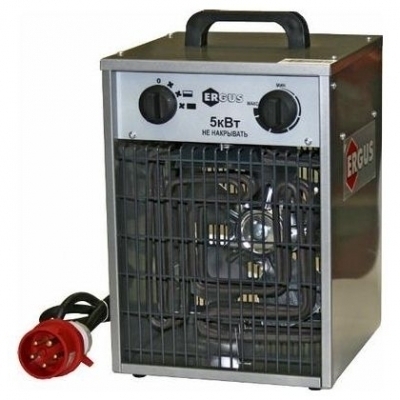

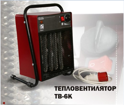

А то что Вы собираетесь сделать - в простонародье называется "козел" и они запрещены для установки в бытовых помещениях по противопожарной безопасности.
А так, посмотрите как сделаны заводские обогреватели. Металлический корпус, спереди, защищенные металлической сеткой тены. Внутри с задней строны вентилятор, сверху отсек для подключения. В нем все и находится, что Вас интересует. Питание приходит на пускатель и с него на второй пускатель, 380В. Один включает три тены, на каждую по фазе, с обратной стороны которые соеденены вместе и на ноль. Второй пускатель включает еще три тены.
Управление пускателями специальными выключателями с подсветкой. Один включает вентилятор, второй три тены и третий еще три. Ни каких термостатов - это же не водонагреватель.
Но в принципе можно поставить два термореле в цепи на катушку пускателя и настроить их на включение 18 и 18 градусов, отключение один на 22 и второй на 24 градуса цельсия внутри помещения.
Провода на ТЭНы должны быть специальные, в термостойкой изоляции.
И на последок - сколько уже домов сгорело из-за самодельных обогревателей и сколько еще сгорит!!!
