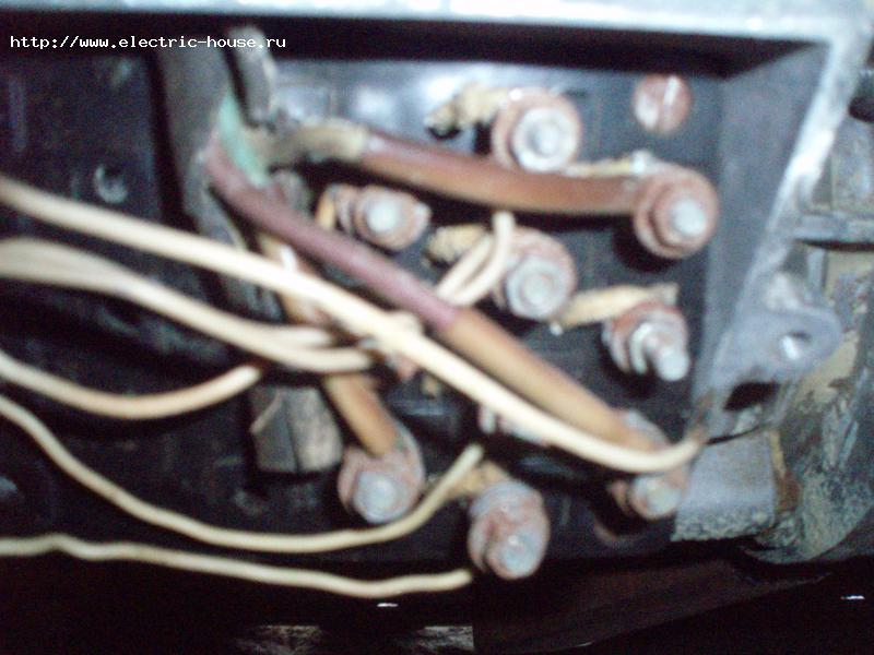

Подключение ТМ-42/6-2

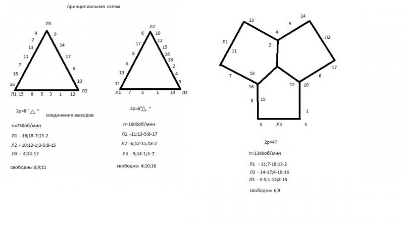

Гарри писал(а):Может стоит следовать принципу n=60f/P. Где n - скорость двигателя, f -частота переменного тока, P - число пар полюсов.
В том и заковырка, что автор не имеет возможности определить количество пар полюсов

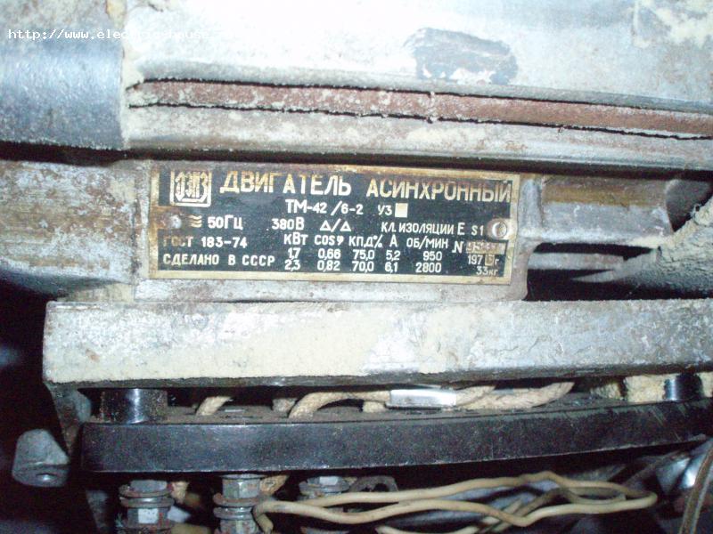

Dtolok писал(а):ТМ-42/6
встречал такие
Тм-42/6-2 У3
