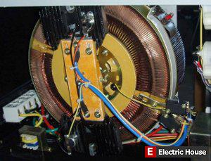

- Главный энергетик
Re: Нужен ли стабилизатор напряжения
Krasava писал(а):есть ли стабилизаторы у которых таких проблем со светом нет?
Конечно. Это стабилизаторы с автотрансформатором (ЛАТР с электроприводом) и таких на рынке большинство.
А то, что Вы купили почти никто не использует... Вас просто обманули!
