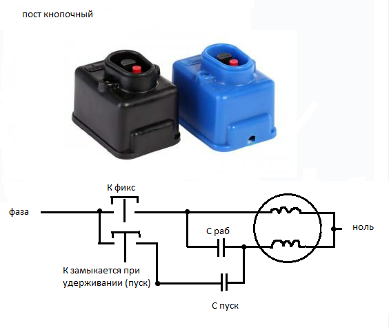

Без РЕЛЕ гудит потому что идет лишний емкостной ток .Надо когда запустится отключать пусковой кондёр .Для этого есть пусковая кнопка ,ПОСТ кнопочный .У него две пары контактов .Нажимаешь и немного держишь пока не запустится .Замыкаются обе пары контактов и рабочие и пусковые .Отпускаешь остаётся только одна пара через которую работают рабочие кондёры .Нажимаешь на кнопку СТОП останавливается .
Добавлено спустя 5 минут 14 секунд: Сейчас ,пока нет кнопки ,можно включить только через один конденсатор 50мф .Поставить под нагрузку .Если будет нормально работать и не будет сильно греться то можно оставить и так . |

Все равно сначало проверить надо наверху под нагрузкой .А кнопка типа такой смотреть ссылку .
Добавлено спустя 7 часов 8 минут 21 секунду: Вложение |

Ну это надо еще один провод тянуть,чтото не охота мне так колхозить.

Если под нагрузкой не запустится тогда придётся провод менять что-бы поставить эту кнопку и добавлять пусковой конденсатор .Много кондеров будут греться обмотки сгорит ,мало тоже самое .
